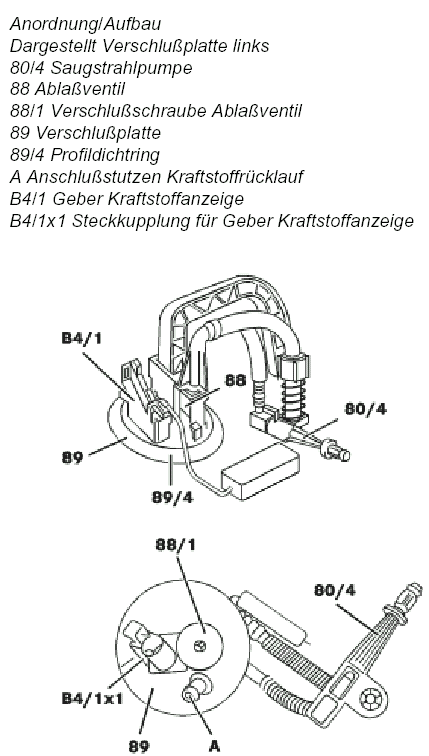

Also zu meinem eigentlichen Problem, an meinem Kraftstoff Filter kommt kein Spritt an! wir haben am Tank den Spritt abgelassen und den Ansaugkorb ausgebaut und geputzt. Ich weis nicht was sich die konstrukoure dabei gedacht haben aber da ist doch tatsächlich ein ca. 1-2mm Loch durch das der ganze Spritt fliesen muss soweit ich dass erkannt habe. Natürlich direkt aufgebohrt auf ca. 6mm. Und eine zusätzliche Kraftstoff Pumpe habe ich vor dem Kraftsoff Filter eingebaut. Okey problem behoben und ich kann wieder Fahren. Toll ein paar wochen Später stehe ich wieder. Dann mal nochmal und nochmal! Immer wieder alles aufgemacht und geputzt. Ja ich weis ich hätte bei dem einen mal besser aufpassen sollen was ich da rein schütte... Aber irgendwie hat sich das Problem jetzt nach zich mal Putzen gelöst.
ABER:
Plötzlich habe ich ein ganz anderes Problem. immer wenn meine Tanknadel genau auf mitte steht geht das Auto aus! Bei dem 2 Tanksystem war das für mich erst mal ganz Klar: Die verbindung zwischen den beiden Tanks ist verstopft! Nachdem ich mir das ganze 2 Tanksystem mal genauer anschaute verstehe ich das so: Der Sprit fliest von dem Rechten Tank nach vorne zu dem Kraftstoff Filter. Was nicht benötigt wird fliest über den Rücklauf zurück in den 2. (!!!) Tank. Von da aus kann der Sprit über die Verbindungsleitung zurück zum ersten Tank. Also logische erlärung die Verbidungsleitung ist Dicht. Dachte ich auch! Nur, ich hab mal rein versuchsweise mit Druckluft natülich vorsichtig in den Rücklaufschlauch nach dem Kraftsoff Filter geblasen. Tankdeckel natlüch offen. Und aus der Tanköffnung hat man gespührt das die luft raus kam. Beim rein blasen hat sich auch nicht wirklich Druck gebildet. Also ist die Luft doch in den 2. Tank von da aus zu dem ersten und dann raus zur Tanköffnung. Fazit: Die Verbindungsleitung ist frei!
Ich dachte vieleicht wurde sie erst jetzt nachdem ich sie durchgeblasen habe frei geworden. Aber bin jetzt wieder so lange gefahren bis halbe Tankanzeige - und wieder Stehen geblieben!
Frage: Wieso bleibe ich trotzdem stehen wenn die Tankanzeige auf halbe steht???
Oder habe ich das ganze Prinzip mit den 2 Tanks falsch verstanden?? Wenn es jemand besser weis wie das funktioniert würde ich micht echt über eine erklärung freuen! Ich versteh sowieso nicht wieso Mercedes in den w202 2 Tanks einbauen musste!

zunächst, es ist ein Tank. Die Konstruktion nennt sich Satteltank und
ist recht komplex, da zwei Behälterteile synchron befüllt und entleert
werden müssen. Die Tankanzeige wird mittels zweier Tankgeber im
Kombiinstrument berechnet.
Dabei dachten die Konstrukteure an Dieseltreibstoff nach DIN, denn dafür
ist das Fahrzeug gebaut, Sommerdiesel und Winterdiesel. Kannst Du in der
Betriebsanleitung nachlesen. Nicht mehr und nicht weniger.
Alles andere ist Kür.
Also für Dich, zunächst Diesel tanken, je mehr desto besser und den Tank
bei kurz vor halb wieder auffüllen, um den Mist, den Du bisher eingefüllt hast
zu verdünnen, denn das Zeug taugt leider nicht für niedrige Temperaturen.
Dadurch kommt der Ausgleich der Tankhälften vielleicht wieder in Gang. Dies
geschieht nicht nur durch die Verbindungsröhren !

wie 54sunray schon schrieb ist es ein Satteltank. Dein Problem ist das die Saugstrahlpumpe im Tank bei Pöl nicht mehr funktioniert. Das nennt man 25%-Problem. Google mal danach! Bei niedrigen Temperaturen kann sich das schon mal zum 50%-Problem ausweiten. Im Normalfall kommt man mit Pöl aber mindestens 400 km weit. Einige Leute mit C250D oder TD haben rumgebastelt um die beiden Tankhälften auf anderem Weg, z.B. durch eine elektrische Pumpe zu verbinden. Ich tanke bei Tankanzeige 1/2 wieder voll und bin bisher noch nie durch Spritmangel stehengeblieben.

- Wie arbeitet die Saugstrahlpumpe ( elektrisch oder was )...
Die Saugstrahlpumpe ist ein mechanisches Bauteil und wird durch den Kraftstoffrücklauf
angetrieben. Sie wirkt so wie die Wasserstrahlpumpe vom Chemieunterricht. Der
Kraftstoffrücklauf ( und das ist eine Menge ) strömt durch den Pumpenkörper und erzeugt
einen Unterdruck, der Kraftstoff über eine Ausgleichsleitung vom anderen Teil des
Satteltanks mitzieht. So ergibt sich der Ausgleich. Wie bereits geschrieben, ist das System
das hier Verwendung findet, für Dieselkraftstoff nach DIN ausgelegt. Denn das funktioniert
mit Düsen. Aufbohren wird hier nicht helfen, denn dann geht die Wirkung verloren.

kann mir jemand erklären wie der sprit dann von der 2. tankhälfte zurück zur ersten kommt. also ich hab mir das vorhin alles nochmal von unten angeschaut. der rücklauf geht in die 2. tankhälfte rein. okey und da ist dann diese pumpe an die der rücklauf angeschlossen ist. ich hatte dieses komplette teil mal ausgebaut. das ist doch ansonsten nirgens angeschlossen. also ich verstehe nicht auf welchem weg der sprit jetzt zurück zu der ersten tankhälfte kommen soll... ich hoffe ich konnte es einigermaßen verständlich erklären.
Die Tankhälften sind oben verbunden. Bei Kurvenfahrt schwappt der Sprit hin und her. Irgendwann aber, wenn der Füllstand niedriger ist, nicht mehr. Deshalb bleiben mindestens 25% des Gesamttankinhalts in der linken Tankhälfte, die rechte fährst Du leer. 25% bleiben drin und können nicht genutzt werden. Die Tankanzeige zeigt 1/4 bis 1/2 an.
Wir reden hier von Pöl und nicht von Diesel! Denn mit Diesel wird der Sprit durch die Saugstrahlpumpe in die rechte Tankhälfte befördert. Verstanden?

Moin!
Der Kraftstoffbehälter ist in 2 (zwei) Kammern aufgeteilt und im oberen Bereich miteinander verbunden, soweit alles i.O und verstanden ;)
Dann aber, im unteren Bereich befinden sich DIE (Plural*) zwei Tankgeber und DIE (*) Saugstrahlpumpen. Der Kraftstoff wird durch die Saugstrahlpumpen, aus der jeweiligen Kammer abgesaugt und in den Beruhigungstopf bzw. Reservebehälter bei Kurvenfahrt bzw. niedrigem Krafstoffstand, dieser ist in der rechten Kammer verbaut/eingeschweißt, gefördert. Von dort gelangt der Krafstoff in die Vorlaufleitung zum Motorraum.
So sollte die Erklärung verständlich sein :D

ich hab mich dazu entschlossen diesem theater endgülig ein einde zu bereiten! hab mir biegbares kupferrohr (8mm innen) gekauft mit befestigungs halter usw. Werd jetzt einfach die Tanks unten verbinden und gut ist! Dann kan dem ganzen ja eigentlich nichts mehr im weg stehen...!
