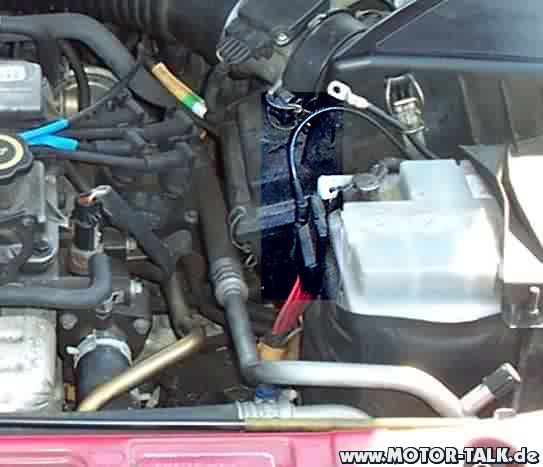

Ford Mondeo Mk1 (GBP,BNP)
Nun haben wir das problem !!!
Mein Mondeo will nicht anspringen !!!! Sch...!!!!
der Freudliche montörrrrr von FFH sagt er kommt nicht in das steuergerät nun meine frage :::
Sicherung ?? Masse Fehler ?? fehlende Spannung ??
und die WFS naja die LED ist und bleibt aus !!
Kann mir da mal einer sagen wo MAN also ich nach einem FEHLER suchen sollte .

Gab es keinen Mucks vom Anlasser?
Wenn der Anlasser nicht gedreht hat, ist häufig am Magnetschalter vom Anlasser, der Kabelschuh vergammelt!
Das betroffene Kabel, ist auf dem 1pol. Stecker links neben der Batterie und geht direkt von dort zum Magnetschalter! Dieses Kabel muss nur getauscht werden. (Ist ne sau Arbeit, da Anlasser dafür raus/los muss!)
Auf dem Bild ist die Verbindung die zum Magnetschalter geht, hervorgehoben! Wenn du dort direkt +12V von der Batt. drauf gibst, muss der Anlasser drehen! Macht er es nicht, ist der Kabelschuh am anderen Ende i.d.R. vergammelt!

2. Mondeo MK1 BJ 95 1,8L zetec motor ohne Bosch WFS
3. zur tanke gefahren , aus gemacht , getankt , starten und nichts ging mehr , 1/2 stunde mit dem schlüßel alles versucht und als kumpel da war um mich heim zuschleppen ging er wieder an.
nur durch einfaches drehen am Z-Schlüßel .
dachte das wars und das war es auch nach hause gefahren und nun ist es ESSSSIG . GGGGGGGGGGGGGGRRRRRRRRRRRRRRRR
Der Montöööörrrr des FFH sagt nur lakonisch müsten sie mal den Fehler eingrenzen kann ne 1\2 std oder auch 2-3 std dauern und das ganze mal 75€ macht fast mehr wie der restwert des autus TÜV 04/2009
deswegen ja die frage hier
Hat er auf der Tanke bei den Startversuchen überhaupt gedreht? Oder gab es keinen Mucks vom Anlasser?
Wenn der Anlasser nicht gedreht hat, wird am Magnetschalter vom Anlasser, der Kabelschuh vergammelt sein!
Auf dem Bild ist die Verbindung die zum Magnetschalter geht, hervorgehoben! Wenn du dort direkt +12V von der Batt. drauf gibst, muss der Anlasser drehen! Macht er es nicht, ist der Kabelschuh am anderen Ende vergammelt!
Und schau mal im Sicherungskasten im Motorraum nach den drei GROSSEN Sicherungen! Eine davon speist das Steuergerät ein!
