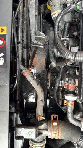

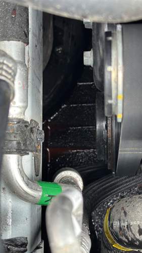

Hallo Freunde,
das Pech ist mit mir … oder KIA will mich einfach nicht.
Ich habe heute mein neues Auto abgeholt (xCeed) bin zu meinem Onkel gefahren, einmal eine Runde gedreht und direkt danach ist aufgefallen, dass ich irgendeine Flüssigkeit verliere. Auto Haus angerufen, der Schlauch von Kühlung System ist undicht. Wird alles gemacht sowie die Klammern getauscht die voller Rost waren. Das Auto was ich gekauft habe, hatte ein Vorbesitzer u. Hat 17.000 runter. Das Autohaus kann ausschließen, dass folge Schäden entstehen. Wie ist eure Meinung? Ich könnte kotzen. Vorschäden sind keine bekannt, das Autohaus hat auch in der Historie geschaut. Die Kosten für den tauschen muss ich nicht zahlen.
Das die Klammern gerostet sind sowie der schlau defekt ist könnte auch dem Material geschuldet sein, meinen die Mitarbeiter sowie der Besitzer vom Autohaus
