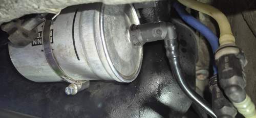

ich wollte den Kraftstofffilter ersetzen.
Nach dem Abnehmen der Unterbodenverkleidung sitzt beim Quattro dann der Filter "schön" zugänglich in eine Lücke gequetscht.
Darunter noch eine Verstrebung des Achsträgers und der Handbremszug.:(
Die Stecker sind nur schlecht zugänglich, teilweise verdeckt und es ist nicht richtig zu erkennen, wo die Entriegelung sein soll.
Sie sollen ausgeklipst werden, fragt sich nur wie?
Kann mir jemand sagen, wie die Stecker korrekt entriegelt werden, ohne sie kaputt zu machen?

Das ist praktisch eine Taste die muss man drücken zum entriegeln, und dann den Anschluss gerade abziehen.
Nicht mit Gewalt geht ganz leicht wenn die Taste richtig gedrückt ist.
Schau mal auf dem Bild.
Wenn das Bild nicht reicht ich kann noch schnell eins machen, hab noch einen Schnellverschluss hier liegen.

ja das blöd gemacht weil die Taste und der Anschluss schwarz ist da sieht mal die Taste schlecht.
Bei der Rücklaufleitung ist die Taste blau da kann man sie gut sehen.
TT-Eifel

So, der Filter ist gewechselt.
Die Stecker gehen wirklich leicht ab, wenn man die Stecker ein wenig Richtung Filter drückt und dann die Entriegelung betätigt.
Der Filter war auf der Tankseite ziemlich dreckig, der Rest Benzin aus dieser Filterseite war richtig tiefschwarz.
Wasser war nicht im Filter.
Keine Ahnung, warum der Filter beim Benziner nicht im Wartungsplan aufgelistet wird.
Die Schlauchschelle zur Befestigung des Filters sollte man mit erneuern, der Schraubmechanismus der Schelle war schon total fest.
Manfred
