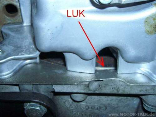

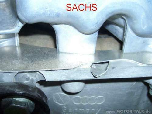

Jetzt (203.000 km) habe ich das Gefühl, dass die Kupplung nachlässt. Ich muss die voll durchtreten, dass sie wirklich trennt und manchmal schaltet er sich wirklich schwer. Beim Anfahren ruckelt es manchmal. Ist die Kupplung wirklich am Ende? Muss das ZMS mit gewechselt werden? Wie kriege ich raus, welche Kupplung verbaut ist? LUK oder Sachs?
Hallole ...
Zu Sachs oder Luk Kupplung verbaut ...
Untere Abdeckung am Motor / Getriebe entfernen , dann Guckloch suchen ...
An der einen Scheibe ist eine Fase angedreht , an der anderen nicht ...
Alternativ noch den Vorschlag ...
www.verstaerkte-kupplung.de/catalog/
Hermy
Sachs2
... die andere
Luk
Danke, cool!
