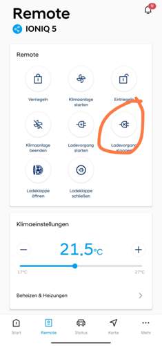

@IQ5
In der Bluelink-App unter „EV-Service“! Siehe Bild!

Sorry, habe mich nicht deutlich genug ausgedrückt. Wo sich die Ladelimits in Fahrzeug und BlueLink-App einstellen lassen, ist schon bekannt, wenn auch in der verrückten Situation (mit im Hintergrund nörgelndem Hund: ich will jetzt endlich weiterfahren) nicht gegenwärtig.
Ob es Schaltflächen für abbrechen/beenden des lfd. Ladevorganges
- im Fahrzeug,
- in der ChargeMyHyundai-App oder
- in der BlueLink-App
so schön wie in der mobility+App gibt, weiß ich immer noch nicht.
So 'ne HardKey-Taste an einer IONITY-Ladesäule sollte auch eigentlich nicht kaputt sein. Aber wie gesagt, mit dem Auto wird's nicht langweilig.
