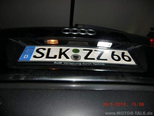

hat jemand von euch von hypercolor.de die ledkennzeichenbeleuchtung mit checkwiederständen beim audi b7 verbaut ?
Bei mir hab ich nämlich das Problem, dass immer das Fis meckert, aber laut Hypercolor wäre ich der erste Fall wo das nicht funktionieren würde.
Sie würden das auch ohne probs wieder zurücknehmen aber das bringt mich ja nicht weiter von daher wollte ich mal von euch hören ob einer mit Erfahrung gemacht hat.
gruss denny

ich habe bei mir schon mehrere LED's von Hypercolor verbaut gehabt, bzw. habe sie immer noch verbaut. Das FIS hat dabei noch nie gemeckert, allerdings fahre ich auch einen B6. Vielleicht ist beim B7 die Lampenkontrolle etwas empfindlicher?!? :confused: Ich würde dir empfehlen, einfach stärkere Widerstände drauf zu löten, dann müsste es auf alle Fälle funktionieren. ;)
Lg Markus

Hast du keine Messgerät um den Widerstand der Glühlampe zu messen? Danach den Widerstand der LED Lampe messen und schon weißt du welchen Widerstand du brauchst. Diese gibt es bei Conrad oder auch in anderen Bastelläden.

Also ich hab davon jetzt nicht soviel Ahnung von daher frag ich jetzt einfach mal.
Hab mit dem messegerät den Ohmwiederstand gemessen, sprich auf 200 gestellt (was auch immer das ist :D)
bei der normalen lampe sagt er 3,7
und bei der softlitte 73,9
und das heisst ejtzt was für mich ????
als anhang ebend noch wenn ich eine softlitte und eine normale lampe rein stecke , meckert fis nicht ,,,,,
schon mal vielen dank ,,,,
gruss denny
