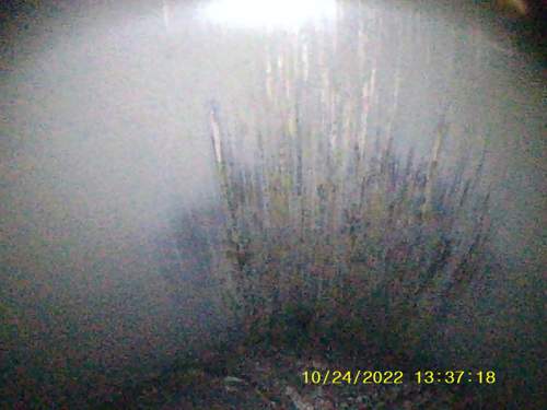

@SilverC86
Besorge dir doch ein Endoskop wenn du ein Android Handy oder Tablet bzw. iOS Apple hast.
Und schaue selbst rein.
https://www.manomano.de/.../...lefone-mit-35-zoll--bis-63-zol-54264073

In den YouTube-Videos von Motorenzimmer zum M278 sind die Probleme sehr gut beschrieben. Dort wird auch gesagt, ab welcher Motornummer die Buchsen verbaut wurden.
Finde leider nix dazu.
So hab es gefunden. Bis Produktionsdatum 16.03.2015 und bis Motornummer 30266191 ( diese fängt mit M278 an ) hat man die Silitec Laufbuchsen mit den dafür ausgelegten Kolben verbaut. Erst alles was nach dem 16.03.2015 und über der oben genannten Motornummer ist hat Stahlbuchsen mit den Hohnschliff verbaut bekommen.
Motoren Zimmer ist eine Fa. die gerne die Motoren zerlegt, um so sehr viel neu zu machen.
Bei Arbeitsstunden um oder über 100€ wird das sehr teuer.
Ich würde wie beschrieben Endoskopieren und dann weiter denken.
