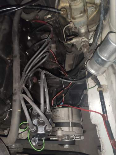

Thermozeitschalter hat die L-Jetronic meiner Erinnerung nach nicht, sehr wohl aber diesen gezeigten Temperaturfühler, welcher die Kühlwassertemperatur misst, ans Steuergerät übermittelt und temperaturabhängig für die richtige Gemischzusammensetzung (Einspritzmenge/Zeit) sorgt.
Wenn das Ding so RICHTIG durch ist, kriegst du die Karre im Winter so gut wie nicht gestartet.
ACHTUNG! Die Stecker von Zusatzluftschieber und Temperaturfühler bei der Reparatur nicht verwechseln, das ergibt auch ein interessantes Fehlerbild!

Themenstarteram 13. April 2023 um 6:46
Ok dachte das Teil heißt so aber wenn es hilft ist mir egal wie sich das Ding nennt :D
Hier paar Bilder

Themenstarteram 13. April 2023 um 17:53
Hallo zusammen
Es hat mir jetzt keine Ruhe mehr gelassen
Hab vorhin den sensor raus gedreht
Der war komplett zu mir rostigen "Schlamm" oder was auch immer vom Kühlwasser das auch leicht braun ist (wird jetzt mal komplett gereinigt und gewechselt)
Einmal komplett gereinigt
Und siehe da bei der Probefahrt lief die Karre wie ein Neuwagen
Ich hoffe das bleibt jetzt so bzw den neuen sensor mach ich trotzdem rein weil der sowieso schon bestellt ist.
Themenstarteram 19. April 2023 um 19:47
Also danke an alle
Hab den neuen Sensor jetzt eingebaut.
Problem ist komplett weg kein ruckeln mehr fährt wie ein Neuwagen (ist jetzt ja auch alles neu :D)
Falls jemand auch solche Probleme haben sollte ist der Sensor definitiv ein Blick wert.
Er ist direkt unter dem Zusatzluftschieber verbaut.
