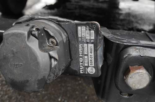

Hier Fotos von der Anhängerkupplung von meinem DHL Sprinter W903
78ea7ca9-2407-4fef-ae2f-b7486416d81e
C516ae38-49e2-45f8-b79c-4b6eabd470eb
Der Sprinter ist Bulgare geworden
Imagepipe
Hier das Typenschild der AHK mit E-Nummer.
Es sieht so aus als dass die Rahmenverlängerung die übrigens Mercedes gebaut hat, siehe Datenkarte oben, den Anbau einer normalen Anhängerkupplung für den Sprinter zulässt.
Sowas ist auch sinnvoll zu konstruieren, denn für die wenigen DHL-Sprinter "entwickelt" niemand eine neue Anhängerkupplung und nimmt die Typprüfung von diesem Teil auf sich!
Also Sprinterkupplung mit E-Nummer kaufen, z.B. diese aus Polen und anbauen.
Muss nicht eingetragen werden, da E-Nummer
Typenschild
Typenschild-ahk

Meine hat eine E-Nummer und da braucht man den Scheiss nicht eintragen.
Einfach die bestehende AHK verticken und die meinige beim Polen kaufen.
Der Hilfsrahmen ist Lieferumfang von Mercedes. Siehe Datenkarte von meinem Sprinter.
