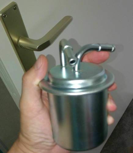

Wegen zu "Mager" wechsel ich Morgen erstmal den Benzinfilter. Hab bemerkt ich hab den Intervall um das doppelte überschritten. Das geht bei den Baujahren bis 2004 zum Glück! sehr einfach.
Ich schreibe da separat nochmal was zu. Probiere den alten auf zu machen.
@Sp3kul4tiuS Was meinst du mit intervall? und ist es schlecht wenn man das Doppelte überschreitet ?
