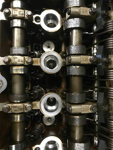

Dieses Jahr im August kaufte unsere Tochter einen Mini One (98PS) von Privat.
Top Zustand, Bj. 2010, 19.800 km, scheckheftgepflegt.

Nun fuhr meine Tochter eine längere Strecke und plötzlich war es da, ein komisches Klappern aus dem
Motorraum.
Leider mußten wir abwarten, da wir am nächsten Tag in Urlaub fuhren. Bereits im Urlaub informierten
wir den BMW Händler vor Ort.
Wir konnten nach unserer Rückkehr das Auto vorbeibringen.
Im Autohaus wurde dann der Kettenspanner der Steuerkette neu gemacht 125,00 Euro.
Wir holten das Auto ab und hofften auf die Lösung unseres Problems.
Leider klapperte das Auto nun anderst.
Das Autohaus ließ uns so vom Hof rollen und gab zu, dass es nun wirklich immer noch rasselt aber das Geräusch nun irgendwie gewandert sei. Wahrscheinlich sei noch Luft in den Hydraulikstösseln und unsere Tochter solle erstmal 2000 km fahren bis die Luft raus ist, bevor sie wieder vorbeikommen soll, dann würde man schauen.
Wir konnten uns das nicht vorstellen und begaben uns zu einer freien Meisterwerkstatt, die zuvor den Ölwechsel gemacht hatte. Man öffnete den Motor und was wir sahen war traurig.
So schlimme Nockenwellen habe ich seit 20 Jahren nicht gesehen, antwortete der Werkstattmeister.
Was er leider nicht gleich erkannte waren die 2 gebrochenen Drehfedern. Wahrscheinlich war er so geschockt,
das er garnicht weiter nachschaute.
Versucht es bei BMW auf Kulanz, empfahl uns der Meister, aber fahren kann man noch lange.
Diese Aussage und die Aussage vom BMW Händler gaben uns die Sicherheit, dass meine Tochter weiter fahren konnte, was sie auch tat.
Wir schrieben am gleichen Tag noch an die BMW Kundenbetreuung in München und bekamen auch gleich eine
Nummer zugeteilt und die Zusage, dass man sich so schnell wie möglich wieder bei uns meldet.
Auf den Bildern war der Bruch der Drehfeder auch klar zu erkennen.

Gestern schickte ich einem Verwandten der KFZ Meister für Alfas war die Bilder.
Er rief uns sofort an und bat keinen Meter mehr zu fahren, da die Drehfedern gebrochen seien.
Nun war klar woher das immer lauter werdende Klackern kam.
Wir öffneten mit dem Verwandten den Motorraum und sahen die gebrochenen Drehfedern des schönen Mini.

Wir hoffen, dass nun wenigstens das Geräusch verschwunden ist. Die Nockenwellen werden wir nun wahrscheinlich selber in Stand setzen, da wir das Auto nun nicht mehr so fahren können und wollen.

Lieber TR6Fan,
das ist ja ne üble Geschichte. Viel sagen, kann man von der Ferne aus nicht. Normal ist das definitiv nicht.
Nur als kleiner Denkanstoß, versucht mal rauszukriegen wie alt die Teile im Motorraum sind. Hier in Berlin kommt es immer wieder vor, dass Motorteile und Aggregate von entweder kriminellen Werkstätten oder Verkäufern durch Altteile getauscht werden. Bei Vertragshändlern, Vertragswerkstätten und seriösen freien Werkstätten ist das sehr unwahrscheinlich, aber bei dubiosen freien Werkstätten und privaten Verkäufern kommt das schon mal vor.
Allgemein empfiehlt sich hier auch ein Gutachter und evtl ein Anwalt.
Viel Glück
Der Motor sieht aus, als ob er offen ein paar Monate im Regen gestanden hätte.
So was hab ich jedenfalls noch nie gesehen.
Ich denke auch, dass das was für den Anwalt ist.

Habe heute 4 neue Drehfedern und 4 neue Schrauben bei Mini Autohaus abgeholt, da wir lieber alle neu machen.
2 Drehfedern sind ja gebrochen.
Hoffe das das Klappern dann beseitigt ist. Der Motor läuft ansonsten nicht schlecht.

Nach Einbau der Drehfedern rückelt der Motor stark im Leerlauf.
Wer weiß eine freie Werkstatt die sich mit Mini One auskennt und faire Preise hat.
Konstanz und Umgebung, evtl. auch weiter.
Bin nicht sicher, aber muß die Ventilsteuerung nicht angelernt werden? (Vanos)

Der Motor wurde in 4 Jahren 20tkm gefahren. Davon anscheinend größtenteils extreme Kurzstrecke.
Da befindet sich doch überhaupt kein Öl im Zylinderkopf. Sogar die Verstelleinheiten der VANOS haben Rost angesetzt.
Was soll die Bauteile denn konservieren und vor Umwelteinflüssen schützen, wenn nicht das Motoröl?
Und die Federn sind gebrochen, weil sie schlicht durchgerostet sind. Ich hoffe die Verantwortlichen haben dafür einen Orden bekommen.
So eine Verwahrlosung habe ich im Leben noch nie gesehen.
Der Motor hat sich totgestanden. Ich will nicht wissen wie der Unterbau ausgesehen hat.
