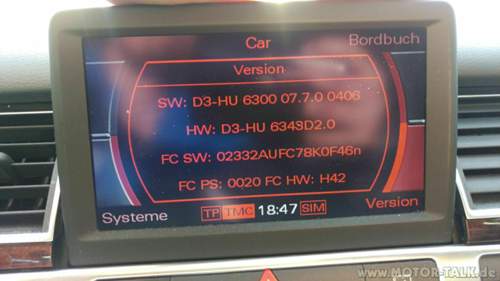

hier mein erster Beitrag und ich habe versucht vorher etwas zu diesem MMI-Update zu finden. Leider kein Erfolg...deshalb meine Frage.
Bin heute mit meinem A8 4.2 (12/2002) vom Freundlichen gekommen. Der sollte ein MMI-Update machen, da mein Vorgäger (habe den Wagen gerade gekauft) anscheind nicht wusste, dass man so etwas machen kann.
Anfangs hatte ich folgende Version drauf:
SW: D3-HU 6300 07.7.0 0406
HW: D3-HU 6300 D2.0
FCSW: 02332 AUFC78KOF46n
FCPS: 0020
FCHW: H42
Nach dem 'Update' habe ich folgende Version:
SW: D3-HU 51.5.0 0739
HW: D3-HU 6300 D2.0
FCPS: 0020
FCHW: H42
Der Freundliche meinte die 4420er Version könnte bei mir nicht installiert werden. Keine Ahnung, ob das stimmt. Aber was habe ich da jetzt für eine Version??? Ich habe immer nur etwas über die Versionen 0770, 1200, 2120, 2830, 3460 und 4420 gelesen. Ist dem Freundlichen da ein kleines Missgeschick unterlaufen? Jedenfalls geht schon einmal die Sprachsteuerung nicht. Mehr konnte ich heute noch nicht herausfinden.

Das ist die 5150, also völlig korrekt, der nachfolger der 4220.
Also nicht einnässen
Das danach sachen nicht gehen, zeigt nur das sie zwar das Update durchgeführt haben,
aber danach nicht die geänderten Anpassungen wieder korrekt gesetzt haben,
sollte dir aber der Höndler in ner Halben stunde wieder richtig eingestellt haben.

Die Software Kann man am einfachsten auslesen indem man Die Taste
"Service"+"Return" drückt gedrückt hält bis das menü aufgeht.
Die sämtlichen Geräte in der Reihenfolge wie sie am Most ring angeschlossen sind erscheinen.
HU 6300 als erstes(Master)
Das Gerät mit dem Drehregler anwählen.
Hier steht dann der SW Stand.

Soviel ich weiss wurde die 5140 nur ab Werk für Neuwagen benutzt. Die Update-CD hatte dann 5150.

Habe mal geschaut, es ist tatsächlich der SW 5150!! Update Ende 2007!!
Es gibt schon ein neueres Update ohne SW Kennung - wird von den Mechatronikeren bei Audi intern "Zug 925" genannt. Ist allem Anschein nach ab 2008 im A8 drin. Freigabe für den Service gibt es erst in den nächsten Wochen.....
