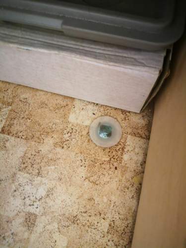

meine Eltern haben ihren Fendt Diamant 550 sg Baujahr 2016 letztens aus dem Winterlager geholt und mussten feststellen, dass sich dort wohl ein Nagetier über den Winter eingenistet haben muss. Der komplette Wohnwagen war voll mit Urin und Kot, auch die meisten Sachen wurden zerfressen. Das Tier ist durch ein unabgedecktes Loch, das unter dem Kühlschrank nach draußen führt in den Wohnwagen gelangt. Da sich die Mechaniker unserer Wohnwagenwerkstatt sicher sind, dass es sich dabei um einen Produktionsfehler bzw. Konstruktionsfehler handelt, möchte ich andere Besitzer des selben Models darauf hinweisen, lieber selber zu schauen ob sich rechts vom linken Reifen unter dem Wohnagen ein offener Zugang befindet. Es wäre super wenn ihr mir in jedem Fall schreiben könntet was ihr dort findet (gerne unter Wohnwagenloch@web.de). Ihr würdet uns damit wirklich sehr helfen!

Bäh, so etwas ist ja in höchstem Maße unerfreulich - mein Beileid! Ich würde allerdings noch empfehlen zu prüfen, ob das Loch tatsächlich "ab Werk" offen war. Falls die Abdeckung abgefallen ist, oder besagtes Nagetier die vielleicht entfernt hat, würde ich die Schuldfrage anders beantworten, als wenn da einfach vergessen wurde etwas anzubauen. Gibt es Schraublöcher oder Klebereste am Loch?
vor allem wäre interessant, wozu dieses loch sein soll - wenn es denn überhaupt original ist.
Ich tippe auf Unterlüftung vom Kühli, wenn es am Boden durch Temperaturunterschiede feucht werden würde.
Bei unserem Stufenkühli im Fendt 470 TFB ist genau unter dem Kühli ein Loch, was durch ein Plastegitter abgedeckt ist.
Ich gehe zu 100% konform mit Peugeotpik (Boah, schreib das mal, wenn dir der Nickname nicht geläufig ist :-) )!
Die Löcher wird man überall unter den Küli‘s finden!
Allerdings eben auch durch ein Plastikgitter abgesichert gegen unliebsame Besucher!
Wird bei eurem wohl abgefallen sein!

@bebahunter @ArndBB @Peugeotpik Ich denke auch das es zur Belüftung dient. An dem Loch sind keine Klebereste, Schraubenlöcher oder ähnliches. Deswegen ist sich der Meister unserer Werkstatt so sicher, dass es schon bei der Auslieferung so gewesen sein muss. Wir haben Fendt geschrieben und hoffen mal dass man es dort genauso sieht. Vielen Dank für euere schnellen Antworten!

Sowas hilft maximal bei sicherheitsrelevanten Mängel, aber nicht bei sowas. Drei Jahre lang kamen da keine Mäuse & Co rein, aber im 4 Jahr? Das klingt eher danach, als ob davor ein Gitter dran war und jetzt abgefallen ist und wenn das nur angetackert war, sieht man natürlich keine Schraubenlöcher oder Kleberreste.
Bei unserem LMC ist das von innen gesteckt, da gibt es weder innen noch außen Bohrlöcher, Klebereste etc. Wie es bei Fendt gemacht wird weiß ich nicht. In meinen Augen macht das aber durchaus Sinn, das Gitter von innen zu stecken, da es dann keine Gefahr des Herunterfallens gibt.
Aber gefahr nach innen gedrückt zu werden!
Schau dir doch mal die anderen Lüftungsgitter im Boden an.
Im Bug und Heck sind auch solche Löcher
Die Dinger dienen der Zwangsbelüftung. Gibt es bei PKWs u. ä. auch. Basiert auf irgendeiner EuroDinNorm.
In meinem Fendt habe ich davon drei Stück gefunden. Alle aur der linken Seite. Vorne im Bug direkt an der Bugwand, unter dem Kühlschrank und im Heck in der hintersten Ecke. Alle Löcher sind mit einem kegelförmigen Gitter abgedeckt, welches nur gesteckt ist. Das Loch ist von innen mit einem vielleicht 10cm hohen Rohr geschützt. In diesem Rohr ist das Gitter nur eingesteckt.
Wenn ich dran denke und das nächste Mal in der Nähe des Wohnwagens bin, mache ich mal ein Bild davon
Wenn du auf Bilder nicht warten willst, bemühe mal die Größe Suchmaschine
"Zwangsentlüftung Wohnwagen" es gibt dort ein paar Bilder, von der mir beschriebenen Belüftung.
