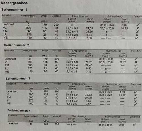

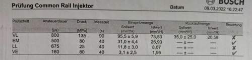

Der Zylinderkopf wurde ausgebaut und überholt (Planschleifen, neue Ventile, Lagerung der Ventile, Hydrostößel, Kipphebel). Die Einspritzdüsen wurden ausgebaut und überprüft. Siehe Fotos.

@aok322
Die Werte sind aber alle grenzwertig und in der Spalte über den Ist- und Sollwerten bei der Einspritzmenge!!
Vor allem bei den Werten für VL!!
Kannst es ja mal mit einem Injektorenreiniger versuchen für Dieselmotoren.
Dann wunderst du dich das der Motor ruckelt!!??
Ansonsten neue Injektoren.
