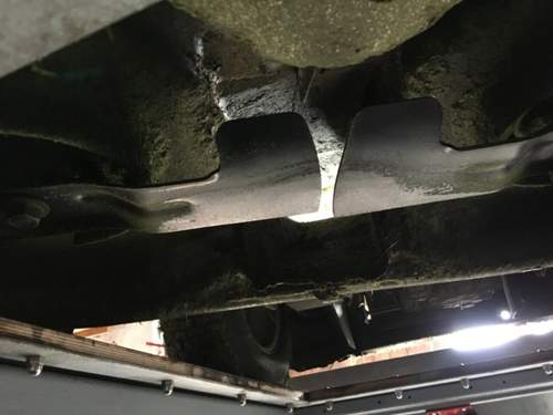

Moin Moin,
brauche mal Eure Hilfe.
Ich habe ein MTD Rasentrecker mit Heckauswurf. 92 cm Mähwerk, mit 2 neuen Messern, Motor 13,5 PS.
Ich habe beide Messer erneuert und auch richtig montiert. Es sind Kombi-Messer die
zum mulchen und auch geeignet für den Heckauswurf sind.
Wenn das gute Stück läuft, lässt der Mäher das Gras untern Mähwerk liegen, teilweise schießt er das Gras auch unterm Mähwerk raus, genug Wind macht das Ding jedenfalls.
Der Kanal ist sauber und frei.
Der Mäher ist schon ein paar Jahre alt, kann was an der Mähwerkwanne sein???
Bin für jeden Tip offen.

Zum einen sind diese Multifunktionalen Messer meiner Meinung nach nicht sonderlich empfehlenswert, wie so oft bei "universal".
Trotzdem sollte das fangen funktionieren. Mein spontangedanke ist das die Messer Evtl durch falsches auflegen des Siemens beide gleich drehen, ich weiß aber nicht ob die Riemenführung das erlaubt. Andere Möglichkeit wäre das die Messer falsch montiert sind.
Ein kleine Fotoserie würde vermutlich helfen.
P.s. schreib bitte nochmal die vollständige Bezeichnung rein.

Die Messer sind richtig eingebaut und werden von einem Keilriemen angetrieben
Ja ein Keilriemen, evtl Sechskannt. Meine Vermutung bezieht sich auf den Riemenverlauf, bei manchen Mähern kann man den Riemen auch falsch auflegen. Läuft zwar aber gleiche drehrichtung ist dann auch möglich.

Vorher war das Mähbild auch nicht besser, dachte ja das es an den verschlissenen Messern gelegen hätte? Es ist ein linkes und ein rechtes

Themenstarteram 25. April 2017 um 20:36
So nun ein paar Bilder,
Ich habe das Mähwerk eine Stufe tiefer eingehängt, vielleicht bringt das ja was?
Die Messer sind beide richtig verbaut, wenn der Mäher läuft, laufen beide zum Kanal.

@sven-otto-wl schrieb am 25. April 2017 um 22:36:36 Uhr:
Ok erster Punkt erledigt.
Das Mähwerk kann schief hängen, quer und längs. Normalerweise gibt es da verstellmöglichkeiten entweder an der vorderen oder hinteren Aufhängung.
Das Mähwerk kann verzogen sein wie Du das prüfen kannst siehe weiter oben. Durch bodenberührung kann auch eine Messerspindel schief stehen, dazu die Messer von Hand langsam drehen und beobachten wie sich Messerspitzen zum Gehäuse und zueinander verhalten.
Um's ausbauen kommst du leider nicht herum.
Die Riemenscheiben sind aber gleich groß?! Bzw gesichert Original? Starke Geräusche oder Vibrationen sind nicht vorhanden?

Ja die Riemenscheiben sind gleich groß und laufen ruhig, haben auch kein Spiel
Themenstarteram 25. April 2017 um 21:48
Die messerspindeln laufen gerade und die Wanne ist nicht verzogen.
In der jetzigen Einstellung hängt das Mähwerk etwas. Höher aber gerade über den Boden.
Bitte noch ein Bild wo beide Messer und der Auswurfkanal zu sehen sind!
Wo zeigen die Schneiden denn hin?
Montiere das linke Messer links und das rechte Messer rechts um 90° versetzt und es sollte funktionieren!
