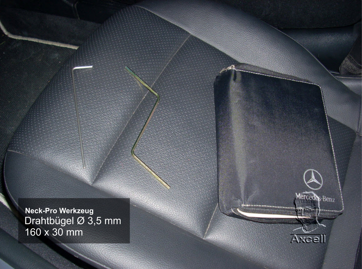

hi
das Tool ist ein stück Rundstahl ca. 4mm ( ca. 15cm lang ) im Durchmesser der oben 90Grad gebogen ist ( ca. 4 cm ).
Ja alles nur Circa Angaben, weil ich das teil jetzt nicht da hab um genau zu messen.
Da kannst Du auch einen Langen 4er Inbusschlüssel nehmen.
Gruß Nox
Hi macio
Nun komm mal wieder runter! Habe wie Du in meinem Profil siehst, gleiches Modell. In meiner Tasche mit der Bedienungsanleitung (Bordbuch) ist dieser "Draht" vorhanden. Werde morgen mal versuchen ein Foto mit Maßen zu machen.

Hier ein Screenshot zum Neck-Pro aus der Betriebsanleitung C-Klasse. ;)
Hier das Bild mit Abmessungen des Werkzeuges.
Im Baumarkt gibt es Luftschichtanker in genau der Stärke. Habe hier noch welche im Keller rumliegen.
Gruß Axcell
@Axcell
danke Dir für die deutsche Fassung.
Ich nehme ertmal einen Langen 4er Inbusschlüssel wie oben beschrieben und versuche es ersteinmal damit.
Trotzdem könntest du mir das Foto posten dann bastel ich mir das Ding zusammen.
Danke Dir.
@Macio
Habe den Post oben noch editiert und das Bild dort verlinkt. :cool:
Gruß Axcell

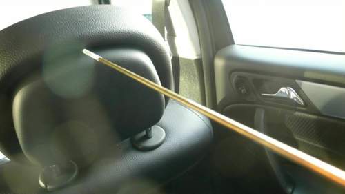

Danke an alle, die sich am Thread beteiligt haben, insbesondere @Axcell und @nox100.
Es hat alles bestens funktioniert. Es war eine Sache von 2 Minuten.
MB Werkstatt hätte einige dicke Scheinchen haben wollen, aber nix da.
Ich trink ein Bierchen auf Euer Wohl!;-)
Schönes Wochenende!
NeckPro ausgelöst!
Tool (Draht) noch nicht fertigebogen!
Resultat! NeckPro ready!
