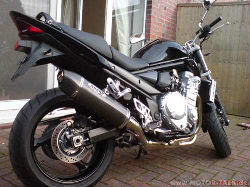

allerdings kann ich aus eigener erfahrung das feinbein mapping empfehlen, welches dr.feinbein im banditforum anbietet.
damit ist die 1250 bandit deutlich drehfreudiger und kräftiger.
ich fahr das in verbindung mit shark dsx1 und bin nach wie vor begeistert.
die garantie geht allerdings flöten, da eingriff in die motorsoftware.
fahren aber schon viele von uns seit vielen 10.000km und es ist bisher noch nichts passiert.
