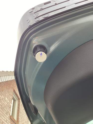

Vielleicht kann mir jemand helfen.
Bei unserem Sportage tritt bei Schlaglöchern oder ähnlichen Straßenunebenheiten wie Bahnübergängen, hinten rechts ein Klappergeräusch auf.
Etwa so, als hätte ich Holzklötze im Kofferraum geladen.
Das Geräusch tritt nur bei bestimmten Arten von Straßenunebenheiten auf und ist daher nicht leicht zu produzieren (Vorführeffekt).
Hatte den Kofferraum komplett entleert, bis auf das Schaumstoffformteil unter der Abdeckung, die hintere Sitzbank umgeklappt und die Sicherheitsgurte gespannt.
Hat nichts genützt.
War dann zweimal beim KIA-Händler.
Es könnte von der Heckklappe kommen.
Die hat links und rechts, am unteren Ende, je einen kleine, runde, schwarze, verstellbare Kunststoffschraube als Anschlag.
Ein KIA-Mitarbeiter hat die Einstellung dieser Anschläge in Verdacht.
Der KIA-Mitarbeiter meinte, man dürfte die Anschläge nicht zu weit rausdrehen, also nicht zu stramm einstellen, weil dann der elektrische Zuziehmechanismus der Heckklappe leiden könnte, was einleuchtend ist.
Nun habe ich bereits mit verschiedenen Einstellungen dieser Anschläge experimentiert, aber so richtig zufrieden bin ich mit dem Ergebnis noch nicht.
Wenn ich den linken Anschlag eine Umdrehung rausdrehe und den rechten Anschlag um vier Umdrehungen, dann wird es deutlich besser, aber ganz weg bekomme ich das Klappergeräusch nicht.
Die vier Umdrehungen sind schon sehr viel, mehr traue ich mich nicht und dann sitzt die Schraube, bei geöffneter Heckklappe, auch schon ziemlich locker, könne also auch verloren gehen.
Hat jemand hier auch das Problem?
Viele Grüße vom unteren Niederrhein
Herbert

Dann kannst du ja mal ausprobieren, ob sich das, so wie von mir beschrieben, durch strammer stellen der Anschlagschrauben ändert.
Noch ein Tipp!
Ohne Hilfsmittel ist es schwierig, die genaue Anzahl der Umdrehungen zu bestimmen.
Darum habe ich auf jeder der beiden Schrauben einen passenden, runden, weißen Filzaufkleber angebracht (siehe Foto) und in voll eingedrehter Stellung, mit Kugelschreiber einen Pfeil nach oben aufgemalt.
So kann man die Anzahl der Umdrehungen ausreichend genau und einfach zählen.
Filzaufkleber

Also bei mir haben sie die Klötze wo die Klappe aufliegt arritiert und nun soll es weg sein. Bislang nix mehr gehört. An den Gummi Stopern haben sie nicht gedreht.
Themenstarteram 8. April 2024 um 12:44
Welche Klötze, ich kenne nur die Kunststoff-Stellschrauben, zu denen ich ein Foto eingestellt hatte.
Frage ich mich auch ...
Themenstarteram 26. April 2024 um 13:28
Heute habe ich den Sportage von KIA abgeholt, der war zur zweiten Inspektion, die um einen Monat vorgezogenen wurde, weil mein KIA-Händler ab dem 1. Mai kein KIA-Vertragshändler mehr sein wird.
Eindringlich habe ich um die Behebung der nervtötenden Klappergeräusche gebeten.
Die Lösung scheint ebenso simpel wie wirksam zu sein, zumindest ist das mein erster Eindruck.
Vielen Dank auch an @Ferax, er sprach von Klötzen, an denen die Klappe aufliegt, was mich zunächst etwas irritiert hat.
Darum habe ich zwei Fotos ( linke und rechte Seite) dieser Klötze gemacht und angehängt.
Also dies schwarzen Klötze haben wohl die Klappergeräusche verursacht.
Die Klötze wurden justiert und dann mit Silikonfett eingeschmiert.
