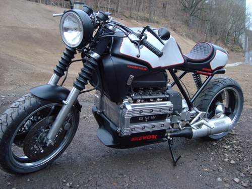

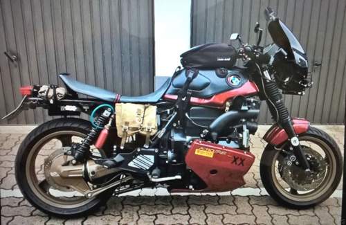

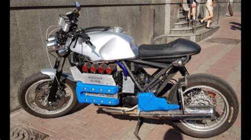

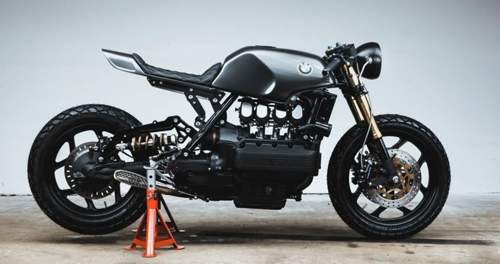

Hallo Joerg, stimme dir vollkommen zu. Sonst steht die nächste K bei Kleinanzeigen: K für CafäReiser Projekt, der Arsch ist schon abgesägt, hab aber leider keine Zeit das Projekt fertig zu machen. Moped ist teilzerlegt und nicht fahrbereit, vorher lief sie aber Super …
Ich staune immer wieder. Da haben die Leute irgendwo ein Bild von einem schönen Umbau gesehen, aber keinen Plan was es bedeutet dort hin zu kommen. Die meisten können nicht einmal einen schönen Umbau zeichnen (was Voraussetzung wäre für das Zieldesign).
Genau das :cool:
Obercooler Umbauversuch und kläglich daran gescheitert. Dann lieber rechtzeitig aufhören ....:rolleyes:
