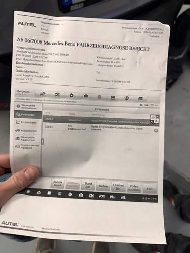

Pünktlich zum Advent brannte nicht nur das vierte Lichtlein sondern auch die gelbe Motorkontrolleuchte ohne dass sich sonst am Laufverhalten etwas verändert hätte. Leider hatte sie Mercedes Werkstatt keine Kapazität zum auslesen. Der ÖAMTC kam nicht hinein. Der Techniker faselte etwas von Inkompatibilität des Motorsteuergerätes. Auf jeden Fall fuhr ich jetzt eine gute Woche herum und gestern ging das Licht einfach wieder aus. Hat wer eine Idee?

Schade, dass meine Glaskugel gerade heruntergefallen ist. Ich kann die aber einen (den häufigsten) von 100 Fehlern, die ich vom OM642 kenne herauspicken und behaupte, dass dein Ladedrucksteller schwächelt. Das ist aber jetzt natürlich ohne Gewähr, da die Glaskugel zerbrochen ist.
Bei mir geht die MKL seit kurzem auch gelegentlich mal an und dann wieder aus.
Es ist der Nox-Sensor vor SCR. Der hat gleich 3 Fehler, unterer Grenzwert unterschritten, Leitungsunterbrechung, interner elektrischer Fehler.
Und vor dem Sensor ist auch noch das Abgasrohr vom DPF zum SCR gerissen!

Danke! Ich hatte den NOX Sensor auch im Verdacht. Einmal waren beide schon kaputt. Aber die MkL ging in beiden Fällen nicht aus. Am 24.1.2023 läßt sich der :) endlich herab sich den Fehler anzusehen.

Wenn man einen NOx-Sensor wechselt, dann muss man den Fehler löschen und den neuen anlernen. Das geschieht in den Anpassungen unter "Adaptionswerte rücksetzen". Sonst verlischt die MKL nicht oder es liegt noch ein Fehler vor.
