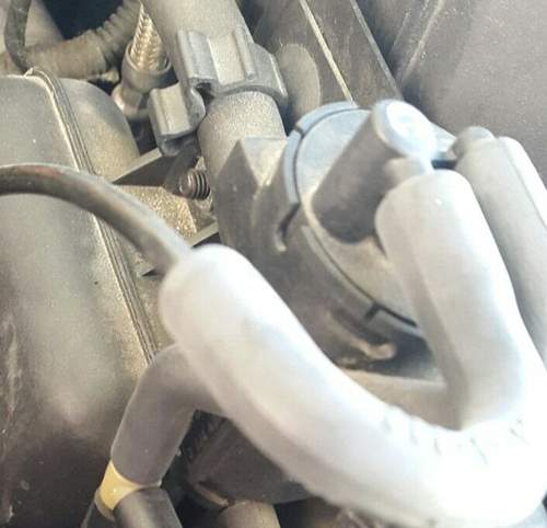

Auch ich habe mit meinem Firmen Vecci C ein nervendes Problem. Vielleicht können mir ja hier die Opelfachleute weiterhelfen.
Problem:
Fahre ab und zu mit einem Hänger und das hat bisher der Vecci DTH1.9 CDTI 150 Ps auch immer super gemacht.
Seit kurzem ruckelte aber das Fahrzeug beim Beschleunigen, beim durchtreten des Gaspedals sogar ziemlich heftig, gleichzeitig qualmte er ziemlich stark, sodass auf dem Aluanhänger Russ zu sehen war.
Ach noch was , er sprang seitdem etwas schlechter an als gewohnt und beim Anlassen gabs ne Dieselabgaswolke unter dem Motorraum. Und bei Solofahrten auf der BAB ging ab 170kmh das Motorstörungssymbol an. Der ausgelesene Code lautete 0400P und ab und an auch mal 2279. Fehler ist jederzeit reproduzierbar.
Habe mich also auf Ursachenforschung gemacht , und erst einmal ein total verkoktes klemmendes AGR Ventil ausgemacht. Habe ich gereinigt, war auch wieder schön gängig.
Gebracht hat’s wenig.
Wie ich hier gelesen habe könnte es aber auch ein defektes Lmm sein oder Injektorstecker.
Auch über die Reinigungsaktion des AGRs bin ich nachdenklich geworden, scheinbar muss das AGR ja nur Fehler ausbaden, die vorher wegen anderer defekter Perepherien produziert haben...
Auto hat 144tkm runter , zu FOHs habe ich nicht so grosses Vertrauen. Mag aber meinen Vecci.
Ps: Wenn ich das Auto nicht im Lastbereich fahre und relativ milde das Gaspedal betätige merkt man nicht das überhaupt irgend was faul ist am Opel Hobel...
Hoffe ihr habt nen Tip oder eine Vorgehensweise zur Enttarnung des Übeltäters.
Prüf mal alle Schläuche vom zum Turbo, Drallklappengestänge ok, VTG funktioniert, gelbe Injektorstecker, Flexrohr ok ... da gibt es einige Möglichkeiten.
Danke für den Hinweis.Aber: Turbo und Schläuche sind alle iO. Vor 3 Monaten wurde bei mir ein gerissener Krümmerstehbolzen erneuert, da wurden solche Sachen kontrolliert.

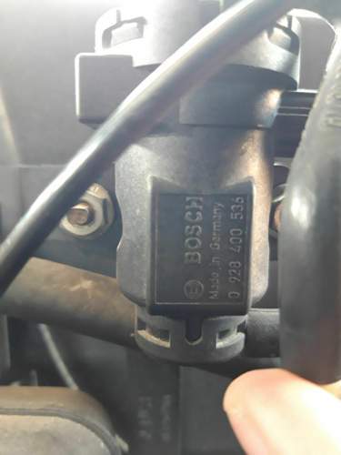

Andere Frage: Ich habe das LMM in Verdacht. Gibt es sowas, das ein Lmm nur unter Vollast falsche Werte liefert?
@8Fuffi schrieb am 18. Oktober 2018 um 20:43:05 Uhr:
Ja es kann vorkommen.Das habe ich einmal im Internet gelesen(BMW Electronics service,....).Fehlerpseicher war leer aber bei Probefahrt mit Diagnose-Gerät könnte man feststellen dass das LMM falsche Werte lieferte.Nach dem Tausch dieses Teile war wieder alles IO;)
Mit op com oder tech2 kann man die Werte nachschauen.
Gibt es Angaben zu elektrischen Werten ( Ohmangaben ) um einen Lmm im ausgebauten Zustand durchmessen zu können ?
Wo kommst her ?
Wieviel pins hat dein lmm?
Bzw welche Nummer steht drauf ?
Habe noch einen wissentlich guten hier rumliegen
