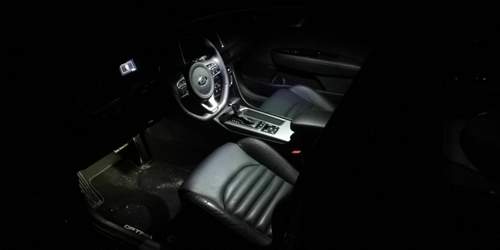

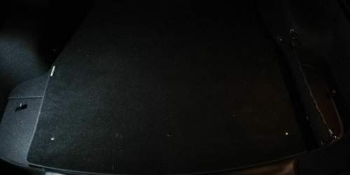

also ich habe auch die rote Türfachbeleuchtung entdeckt, ist wirklich sehr dunkl bzw. man sieht nur was davon wenn auch was in der Tür liegt. Habe gestern mal die Fussraumbeleuchtung gegen rote LEDS getauscht, kommt schon sehr gut... Schminkspiegel und Kofferraum habe ich noch gegen weisse LEDS getuacht - jetzt sieht man auch was!

Also die Fußraumbeleuchtung für Hinten ist ganz normal nachrüstbar und in der Zubehör-Broschüre ersichtlich (Stand der Dinge in Österreich). Hatte ich in meinem letzten Optima verbaut gehabt... fand am Ende aber das was man fürs Geld bekommt der Rede nicht wert... Die Fußraumbeleuchtung Vorne ist sein Geld bei Nachrüstung wert, die kommt in weiß und in rot beides sehr gut an. Hintere Sitzreihe kann man sich sparen, es wirkt einfach zu wenig...

Korrekt, vorne einfach die normale Birne gegen ne LED tauschen und schon hat man seine Fussraumbeleuchtung, diese geht ja auch an beim aufschliessen des Wagens, wenn man auf P schaltet und bleibt an bis man wieder auf D schaltet.
