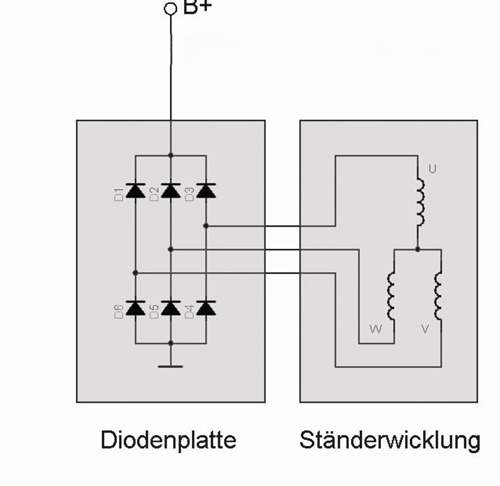

In aller Regel zerlegt es erstmal die Dioden in der LiMa. Da ist eine direkte Verbindung von der Batterie zu Anlasser (den interessiert es nicht) und der LiMa. Verpolst Du die Kabel bei Fremdstarten, fliesst der Strom durch die Dioden und grillt sie (gehen dann erstmal in Kurzschluss) Aber, wie die anderen schon geschrieben haben, kann es natürlich auch zu Schäden in den Stg kommen.

Sind die Dioden nicht gerade dafür da, den Strom nur in eine Richtung zuzulassen? Außerdem hat er die Lima ja schon getestet, funktioniert offenbar normal.
Die Lima ist ein Drehstromgenerator. Drei Spulen gehen an die Mitte jeweils von 2 Diodensätze ("Plusplatte" und "Minusplatte"). Diese bestehen aus mehreren Einzeldioden. Von da geht es zur Batterie. Verpolst Du das ganz jetzt, dann leiten die Diode durch. Das machen sie nicht lange mit, weil die volle Batteriespannung über den Dioden liegt. Die haben in Flußrichtung zusammen 1,4V Durchbruchspannung. D.h. Du vernichtest knapp 11V durch die Dioden mit soviel Strom, wie es die Kabel und der Innenwiderstand der Batterie zulässt. Das dort noch zusätzlich die drei Spulen vom Generator das ganze noch weiter belasten, macht keinen wirklichen Unterschied mehr.
Anbei mal ein Bild. Die Polung im Kopf "umdrehen" Über B+ (ist ja beim Verpolen Minus) fliesst jetzt der Strom nach Masse (welches ja in unserem Fall Plus ist). Wenn Du richtig Pech hast und die Dioden überlasten und gehen in einen Kurzschluß über, dann fackelt Dir die Zuleitungen (und möglicherweise das Fzg) komplett ab. Dieser massive Kurzschluß verhindert allerdings, daß nennenswert viel Strom in die Stg rückwärts reinfliesst.
Drehstrom-lima-leistungsseite
