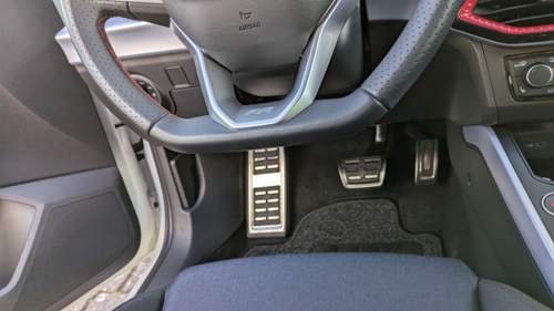

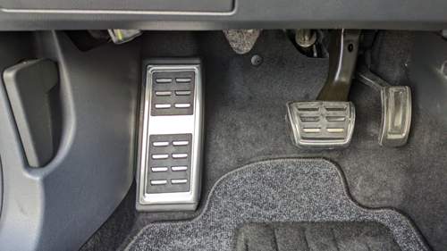

Update: Ich habe die oben verlinkten Pedalkappen (EUR 16,99,-) samt Fußplatte vor 4 Stunden erhalten.
Die Pedalkappen passen perfekt. Man muss nur beachten, bei Kupplungs- und Bremspedal vorher die Gummi-Überzieher zu entfernen, sonst ist es natürlich unmöglich, die neuen Kappen aufzuziehen ;)
Des weiteren werde ich die Fußplatte im Frühjahr montieren, da ich jetzt schon Winter-Gummimatten eingelegt habe, bei der die Fahrerseite auch im Bereich der Fußablage von eben dieser Matte mit abgedeckt wird - tolle Sache.
Was die Metall-Fußablage angeht, scheint die Montage jedoch einfacher als zunächst gedacht: Das linke "Scharnier" passt auch beim Arona unter die Plastikverkleidung, und auf der rechten Unterseite gibt es nur 2 Laschen zum Einschieben, entweder in die nicht vorhandene Plastik-Ablage oder in den Fußteppich.
Ich muss mal schauen: Wahrscheinlich schneide ich 2 passende Schlitze in den Fußraum-Teppich und hänge die Platte auch dort ein. Mit etwas Glück sind die entsprechenden Ösen für die Laschen unter dem Teppich auch vorhanden.
Für jeden ohne 2 linke Hände sollte also auch das mit der Fußplatte gut machbar sein.

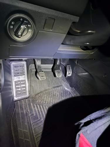

Hallo TimZed,
habe mir die gleichen bestellt und vorige Woche(nach 8 Wochen) geliefert bekommen.
Kupplung und Bremspedal ging relativ einfach zu tauschen. Gaspedalkappe bekomme ich einfach nicht fest, da ja nicht wie bei den anderen beiden getauscht wird, sondern auf die vorhandene Kappe drauf kommt.
Fußablage habe ich mit der Flex bearbeitet und dann mit der Heißklebepistole recht gut befestigt bekommen
Hast Du noch einen Tip wegen der Gaspedalkappe?
Danke
Gaspedal mit vohandener Kappe? Müsste ohne, also nur Metallfläche, sein.
Kappe warm machen (heißes Wasser, Föhn). Ggf. ewas Vaseline. Drüberziehen, -schieben.
