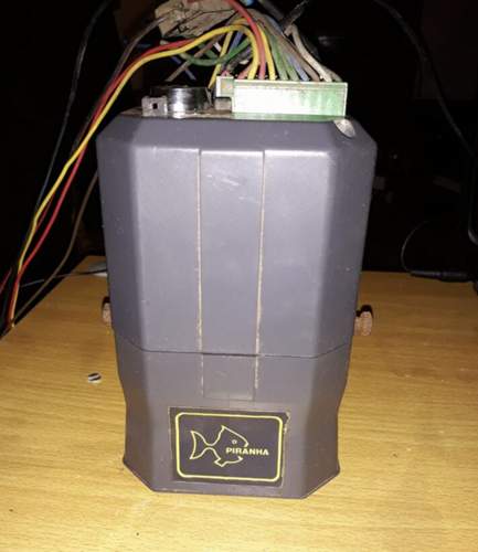

Hallo Wally....
mach uns doch mal ein Bild von deinem Motorraum, vielleicht kann man da etwas
erkennen. Bei der Serien Alarmanlage sitzt die Tröte doch vorne am ABS-Gerät.
Aber die Idee von Ben ist sehr gut, einfach mal versuchen zu starten und zu fahren
wenn die Tröte Laut gibt. Hast du nur einen akustischen Alarm oder blinken dann
auch irgendwelche Lampen ??

Hallo Thomas
Danke für die Hinweise,ich bin im Moment nicht Zuhause (Wochenende Tour).
Ab Montag bin ich wieder da Heim.Dann kann ich auch eine Foto vom Motorraum machen.
