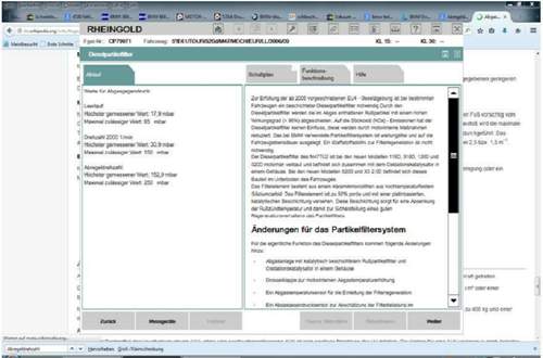

Schon mal geprüft mit Tool32 oder Rheingold wieviel g dein DPF hat ?
Themenstarteram 5. April 2014 um 7:31
So, war gerade wieder unterwegs.
Habe die Regeneration angestoßen. Hab nachgeschaut und bei Regeneration angefordert war eine 0
Bin dann trotsdem gefahren und bei regeneration aktiv kam 3x für ca 5min eine 1 die Temperatur im DPF ist in dem zeitraum auch auf ca 550-600grad angestiegen.
Differenzdruck Standgas Kalt 12mb Warm 27mb
95km/h konstant so gut es ging schwankt zwischen 47-52mb
jedoch mit tool32 gemessen. wie gehts das mit INPA, habs nicht gefunden.
Aschemasse laut inpa 4g. Habe ihn ja auch vor kurzem erst gereiningt und war der meinung es wäre ziemlich alles raus.
