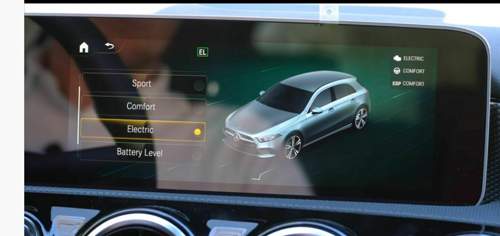

Ich richte meine Frage an die 250E Fahrer-innen hier, da ich mir nich sicher bin ob das nachfolgende Problem ein Fehler oder Stand der Technik ist:
Beim Umschalten vom C-Fahrbetrieb( beim Start) auf Elektrisch schaltet das Getriebe bei mir sofort mit in den E-Betrieb. Dies hat zur Folge, dass ich Z.B. nach 10 Minuten Fahrt mit dem Paddel -- Rekuperieren will, jedach dabei der Motor anspringt und der Gang nach unten geschaltet wird. Jetzt dauert es 5 Minuten ehe der Motor wieder ausgeht obwohl ich sofort wieder in den E-Modus zurück schalte.
Echt nervig!
Habt Ihr das auch? Oder ist es Fehlerder Software?
Danke
@kauf2011 schrieb am 22. August 2020 um 16:47:37 Uhr:
Also im reinen Elektrikbetrieb ( EL - und nur dort ) funktioniert das Einstellen der Rekuperation bei meinem Wagen mit dem linken Paddel problemlos. Im Ecomodus ( E ) springt beim Betätigen des Paddels der Verbrenner an.
So steht es auch in der Bedienungsanleitung. Die Stärke der Rekuperation kann man nur im E-Modus manuell über die Paddel einstellen.
In allen anderen Modi bedeutet Paddel betätigen runter- oder hochschalten. Und bei Runterschalten denkt der Wagen wahrscheinlich, dass man beschleunigen, überholen möchte und schaltet, zur maximalen Kraftentfaltung, den Verbrenner dazu.

Also im reinen Elektrikbetrieb ( EL - und nur dort ) funktioniert das Einstellen der Rekuperation bei meinem Wagen mit dem linken Paddel problemlos. Im Ecomodus ( E ) / Comfortmodus/...springt beim Betätigen des Paddels der Verbrenner an. So ist das auch von MB vorgesehen.

Aber es funktioniert doch wohl, wie vorgesehen? Was soll die Werkstatt da machen? Du schaltest in den reinen EL-Modus und stellst mit dem Paddel die Rekuperation ein. In den anderern Fahrmodi ist es demnach ja so vorgesehen, dass linkes Paddel deinen manuellen Befehl z.B. zum "Überholvorgang einleiten" bedeuten kann.

Nein das tut es nicht. Es schaltet den Fahrbetrieb auf E jedoch nicht den Getriebemodus auf (E-Auto). Statt dessen bleibt das Getriebe in D. Dies hat zur Folge, daß bei Benutzen der Paddel nicht eine Rekuperationseinstellung erfolgt sondern ein Gangwechsel und das Starten des Benzinmotor.

Wie genau schaltest du denn vom C-Fahrbetrieb auf Elektrisch? Vielleicht können wir uns von der Seite einer Lösung nähern.
Bist du in diesem Modus?

Zu den Definitionen:
Beim Hybrid sollte der normale Elektromodus „EL“ benannt werden. E ist bei den Fahrzeugen mit herkömmlicher Antriebstechnik der Ecomode.
Jetzt zum Problem:
Wenn EL ausgewählt wird, erscheint im Display der Hinweis „D-Auto“.
Der EL Mode bleibt auch nach dem Abstellen der Zündung erhalten, d.h. er ist beim nächsten Start des Autos noch vorhanden.
Im EL Mode kann mit den Paddeln der Grad der Rekuperation eingestellt werden.
Wenn in dem Fall der Motor anspringt, ist etwas falsch.
Kann ich so bestätigen, wie es Dietmar F. Geschrieben hat. Dies funktioniert nur im EL Modus.
Genauso ist es und ich denke @Stg63 fährt nicht im EL Modus, sondern im Eco Modus. Dann würden sich die Paddels so verhalten wie er beschreibt.

Noch ein Hinweis. Um die Rekuperation in einem anderen Fahrprogramm als EL zu nutzen gibt es noch zwei weitere Möglichkeiten.
1. Verwende den Tempomaten und stelle die Geschwindigkeit niedriger ein als aktuell. Wenn du z.B. den Tempomaten auf 20 km/h einstellst und 100 km/h fährst, rekuperiert er bis 20 km/h. So kannst du die fehlende Paddel Funktion überlisten.
2. Mit Hilfe des aktiven Bremsassistenten kann man in Grenzen ganz gut hinter anderen Fahrzeugen herfahren. Wenn diese abbremsen, bremst auch das Auto per Rekuperation. Dies darf man natürlich nur im Rahmen der gesetzlichen Abstandsregeln nutzen.
