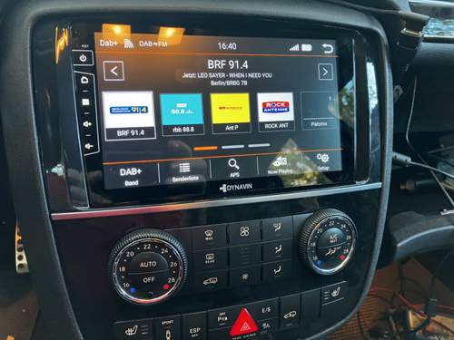

Da ich auf dieses Mercedes-Sprachgedöns keinen Wert legte, habe ich mir ein Dynavin 8 Pro eingebaut. Das ist eines der ganz wenigen Radios, welches vom Einbau her die wenigsten Probleme macht und das Comand perfekt ersetzt.
Man braucht nur ein paar zusätzliche Adapterkabel, um das Gerät an die vorhandenen Leitungen anzuschließen. Zusätzlich sind ein paar kleine Änderungen an den Fakra-Steckern, speziell am Doppelstecker der Antenne nötig, die aber nur die Kunststoffteile betreffen. Ein Rückbau wäre kein Problem, da alles nur geclipt ist. Die vorhandene Antenne im Auto funktioniert bei mir. Ich brauchte nur ein Splitterkabel, um den SMA-Anschluss für das DAB+ Teil abzuzweigen. Der Rest am Kabelbaum ist original geblieben.

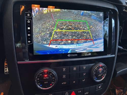

Die vorhandene Rückfahrkamera wurde problemlos erkannt und musste nur via Adapter angeschlossen werden.

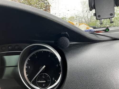

Das Mikrofon habe ich rechts neben dem KI an der Blende befestigt. Das Kabel ist dafür lang genug.

Radioansicht
Rückfahrkamera
Mikrofoneinbau

Vielen Dank ich hatte das Navi schon gefunden jedoch möchte ich gerne als OEM behalten wie linguatronic trotzdem vielen Dank wenn ich keine Alternative finde werde ich wohl zu dem Navi greifen.
Ist der Einbau schwer oder würden sie es empfehlen den Einbau machen zu lassen ?
Ich habe bei meinen Recherchen kein Gerät gefunden, das so etwas wie die Linguatronik enthält, oder die Mikrofone des Rhinos verwenden kann. Das ist ein Feature, das es in der Form nur direkt bei Mercedes gibt.
Die angebotenen Nachrüstmöglichkeiten zur Nachrüstung des vorhandenen Comand mit DAB+ empfand ich schlicht als unzureichend, sei es von der Funktion und auch vom Preis.
Wenn wir von Preisen sprechen, dann sollte man unbedingt auch die für Updates der Navigation im Comand erwähnen, denn für den Preis der DVD‘s gibt es neue Navis von Markenanbietern mit lebenslanger Aktualisierung! Das Dynavin enthält eine recht gute Navigation mit durchaus fairen Preisen für die Updates, wobei das erste nach der Inbetriebnahme im Kaufpreis enthalten ist.
Da ich seit ’zig Jahren ausschließlich iPhones verwende, war mein Hauptgrund zum Austausch die absolut unzureichende Unterstützung dieser Geräte!
Der Austausch selbst ist mechanisch quasi Plug&Play. Es ist alles enthalten, um das Gerät wie auf den Bildern zu integrieren. Dynavin bietet auch die Vermittlung von Einbaupartnern an. Die Hotline ist ebenfalls sehr kompetent.
Wer nicht gerade zwei linke Hände hat der erledigt den Umbau an einem Tag, passendes Werkzeug vorausgesetzt. Das Augenmerk liegt hier bei den Entriegelungshaken für das Kombiinstrument, die man aber auch selbst anfertigen kann.
