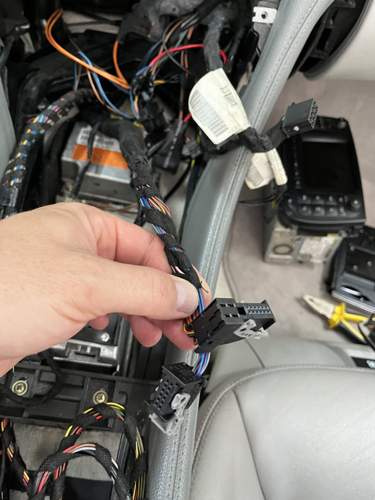

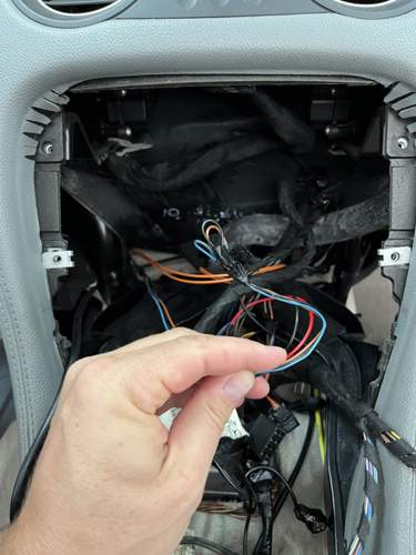

ich habe nach einem Besuch einer freien Werkstatt letztes Jahr das Problem, dass meine Klimaanlage wieder mal nicht funktioniert. Die Temperatur regelt nicht entsprechend der Einstellung am Bedienteil und bläst eigentlich ständig kalte Luft. Ich hatte das Problem schon mal vor Jahren und die Ursache damals war lt. MB ein nicht angeschlossenes Kabel. So viel zur Professionalität einiger Werkstätten. Nun habe ich mal selbst die Mittelkonsole ausgebaut und siehe da am Hinterteil des Klimabedienteils sind drei Steckbuchsen wobei an die kleine (in rot markiert am Bild) kein Kabel geht. Kann mir mal jemand sagen ob das so sein soll bzw. wofür diese Buchse ist? Ein loses Kabel das da rein passen würde wäre mir jetzt mal nicht aufgefallen??

normal gehören 3 Stecker an das Bedienteil. Zwei größere Stecker, die auch verriegeln, und ein kleiner Stecker, der auch schnell mal rausrutschen kann...

Habe heute noch mal meine Mittelkonsole zerlegt und alles kontrolliert. Da ist kein loses Kabel. Habt ihr noch andere Infos über das Klimabedienteil und wofür die kleine Steckbuchse ist??

Da ist ein Kabel zum Einstecken auf die kleine Buchse... das wird sicher irgendwo versteckt zwischen gerutscht sein.
War bei meinem auch nach Radiotausch raus und ich musste es auch ordentlich suchen.
Bei mir funktionierten die Ansteuerungen verschiedener Düsen dadurch nicht.
edit: auch die Temperaturregelung wird wohl damit verändert.
Gab auch schon weitere Klagen, von anderen Usern, die den Stecker nicht gesteckt hatten.
Finde nur leider auf die Schnelle kein Bild dazu :-(
Komisch, ich habe gestern alles noch mal sorgfältig zerlegt , Command raus, Abdeckung unter dem Handschuhfach raus, etc. Leider kein Erfolg und Kabel nicht gefunden :-(

an die von die markierte stelle sitzt definitiv ein 2 poliger stecker..
Ganz sicher fehlt da das Kabel. Ich hatte das Problem auch vor kurzem! Schwarzes dreiadriges Flachkabel, zu den Stellmotoren für die Lüftungsklappen.
Stadiagnose oder Icarsoft kann den Fehler auslesen.
Hier im Forum gibt es genug Leute mit Stadiagnose etc. Ich habe sowas auch. Such Dir jemanden in Deiner Nähe.
Fehlermeldung lautet in etwa "keine Kommunikation zu den Klappenstellmotoren". Und noch etwas: Ich habe gelesen, dass man dieses Kabel irrtümlich in einen leeren Steckplatz am Schaltmodul stecken kann.

@MBstolpe schrieb am 25. April 2024 um 17:44:12 Uhr:
Das kann ja der Werkstatt passiert sein
Es muss nur die Abdeckung ab. An das Schaltmodul würde ich mich selbst nicht trauen, weil ich davon einfach keine Ahnung habe. Ich bin mir nur deshalb so absolut sicher weil ich ja letzte Woche dieses Kabel genau da wo es bei Dir fehlt wieder angesteckt habe. Bei mir war es nur rausgerutscht.
Dann gingen schon mal 80%. Das heisst, die Luftregelung war wieder möglich und die Temperatur liess sich grob einstellen. Um die Klimaautomtik nutzen zu können, musste ich noch in der Dachbedieneinheit ("Deckenlampe") einen neuen Thermofühler einlöten. In der Dachbedieneinheit sitzt hinter den Schlitzen ein mini-Ventilator. Der schaufelt die Luft an einen Wärmefühler. Der ist für die Klimasteuerung mit zuständig. Das ganze ist nach 20 Jahren oft total von Staub verstopft (war so zu, wie Opas Tabakspfeife). Bei mir war auch noch ein feines Drähtchen vom Thermofühler abgebrochen, den musste ich bei Conrad neu bestellen und einlöten.
Ein zweiter Wärmefühler (ebenfalls mit mini-Ventilator) sitzt im Klimabedienteil hinter den Schlitzen an der Vorderseite des Bedienteils. Hier sollte man an den Luftschlitzen mal kräftig von außen mt dem Staubsauger ran, damit da wieder Luft an den Wärmefühler kommt.
