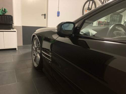

Guten Tag,
ich hatte meinen SL500 die letzten zwei Monate unter dem Vordach stehen.
Jetzt wollte ich Ihn mal wieder bewegen und habe/hatte einige Probleme:
1. Fahrwerk auf der Vorderachse ist komplett abgesackt, das ist mir bereits vor ein paar Wochen aufgefallen dass er langsam absackt.
2. Batterie schwach -> ich konnte mit dem Notschlüssel öffnen und jedoch trotzdem starten, er lief auch problemlos an, lediglich die Hinweise dass Verbraucher abgeschaltet wurden erschien im Display neben folgenden:
3. es leuchtet ABC - STOP Auto zu tief auf. Habe das Fahrzeug einige Minuten laufen lassen und dann versucht das Fahrwerk durch drücken des Knopfes in der Mittelkonsole hochzufahren, leider bewegte sich nichts.
Das Fahrwerk wurde vor einem guten Jahr komplett gewartet inkl. einigen Ersatzteilen und funktionierte bis zum abstellen einwandfrei ohne Probleme.
Habt Ihr eine Idee was ich tun könnte? Blockiert ein Fehler im Fehlerspeicher evtl das System?
Ach ja, habe jetzt mal die Batterie ans Ctek gehängt.
VG

Absenken ist normal, wenn es einer der 1. Modelle ist, die hatten noch keine Rapa-Sperrventile verbaut. Die sind leider ab Werk teilweise nicht ganz dicht, wodurch nach längerer Zeit das Fahrwerk absinkt.
Oftmals reicht eine Demontage der Hydraulick-Ventil-Blöcke und eine gründliche Reinigung.
Wenn die Federbeine trocken sind, lass dir ja nicht den Bären aufbinden es wären die Federbeine! Leider versuchen das viele Werkstätten.
Es gibt da auch keine „inneren“ Undichtigkeiten. Wenn das Absacken wegen dem Federbein passiert, dann ölt das auch ;)
Stardiagnose wäre hilfreich/notwendig.
Weil er nicht hochfährt: Lass den Motor besser nicht mehr laufen!!!
Nicht das es an dem Regelventil vor der Hydraulikpumpe liegt.
Bleibt dieses unbestromt oder ist defekt wird kein Öl zur Pumpe durchgelassen, diese kann somit kein Druck aufbauen und läuft trocken, was die Pumpe auf Dauer schädigen kann!
Lieber Fehlerspeicher auslesen lassen, falls der keinen eindeutigen Fehler ausspuckt, den Druckwert vom ABC Fahrwerk auslesen, der sollte nach dem Starten sehr zügig auf ca 190 bar gehen.

Bei dem ABC der zweiten Generation ist das Absacken zu 95 % nicht mehr vorhanden.
Es sei denn das das Pentosin tiefschwarz ist und noch nie gewechselt wurde , dann kann es auch möglich sein das über Schmutzpartikel die Sperrventile undicht werden.
Ansonsten gleiche Vorgehensweise wie beim Vormopf.

Zerlegen, reinigen der Hydraulik-Ventilblöcke und neu abdichten der Regel-/Sperrventile kann Abhilfe schaffen.
Wenn nicht Sperrventile durch neuere von „RAPA“ ersetzen.
Hat mir mal ein Ingenieur der das ABC Fahrwerk von Grund auf entwickelt hat erzählt:
Bei den ersten Modelljahren (ca bis 2005) hatte Mercedes einen Zulieferer, der manche Sperr-Ventile nicht ganz dicht bekommen hat, dann hat Mercedes welche von „RAPA“ bezogen, welche dann absolut dicht sind und keine absinkenden Fahrwerke haben!
