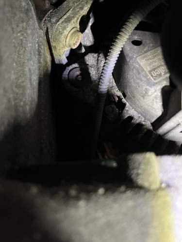

Edit: Bilder hinzugefügt, Der Stecker ist unten wenn sie eingebaut ist. Wenn der Luftfilterkasten raus ist, kommst du hin zum Foto machen und dann weißt du, welcher Hersteller

kurze Zw.-Meldung: Ich habe heute den Luftfilterkasten, den Turboladekühlschlauch ... entfernt und mit etwas Aufwand den Hersteller herausgefunden. Es ist eine Valeo-LiMa. Soweit so gut ... Ich habe hier im Forum gelesen, dass manchmal ein Schlag auf die LiMa Wunder vollbringt (z.B. bei verklemmten Kohlestiften usw.). Das habe ich dann vor dem Zusammenbau auch getan. Ergebnis: Alles wieder in Ordnung => Kein Batteriekontrolllämpchen leuchtet mehr und die Batterie wird wieder mit Ladestrom versorgt :-) .
