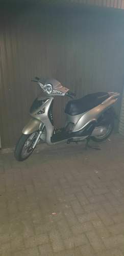

Ich habe ein KB 50 geschenkt bekommen. Diesen möchte ich gern wieder auf die Strasse bringen.
Laut Vorbesitzer springt er an, und geht gleich wieder aus, warscheinlich Vergaser verschmutzt.
So, jetzt habe ich die Verkleidung ringsum abgebaut, erste in Augenscheinnahme. den Akku ausgebaut und versucht zu laden... heute neuen Akku gekauft und eingebaut.
Versucht den Roller anzubekommen, Kickstarter durchgetreten, nix passiert. Elektrostarter dreht nicht (Bremse gezogen). Die rote Kontrolleuchte geht kurz nach dem Einschalten der Zündung wieder aus? Ist das normal?
Als nächstes werde ich Kerze raus, Kontrolle ob Funke da ist. Schön wäre dazu wenn der Elektrostarter funktionieren würde.
Welche weiteren Schritte könntet ihr empfehlen um erstmal den Motor zum laufen zu bringen.
