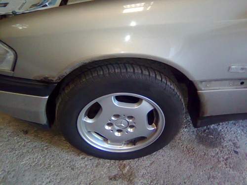

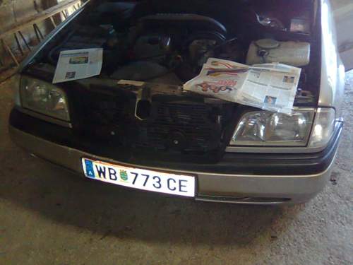

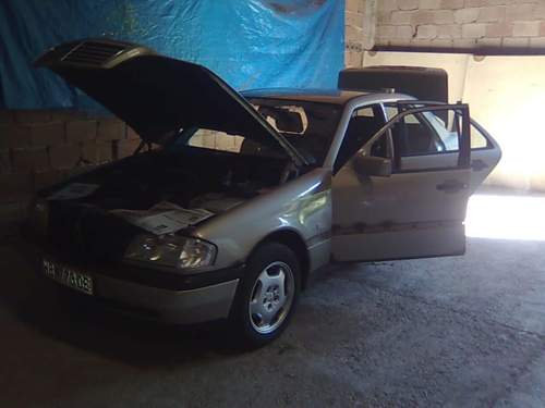

Wenn Dich das Spraydoserl-Design - also die jährliche Schadensbegrenzung - optisch nicht stört... hier mal ein paar Bilder von meinem (bzw. meine Frau fährt den ja), aus dem Jahr 2012.
Sieht heute auch nicht wirklich anders aus, mache diese dillettantische "Rostkur" (grob schleifen -> Rostumwandler -> Grundierung -> Lack drüber) jedes Jahr auf's Neue ;) Kostet mich 30.- für die Spraydosen, und 2-3 Tage Zeit. Beim Lackierer zahlst Dich dumm und dämlich, sieht zwar im Moment aus wie ein Neuwagen - aber nach einem Jahr kommt der Rotz trotzdem wieder durch... (seh ich ja an meinem W220...:mad:)
