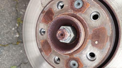

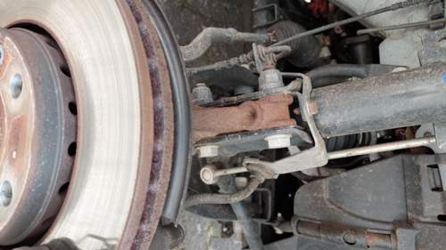

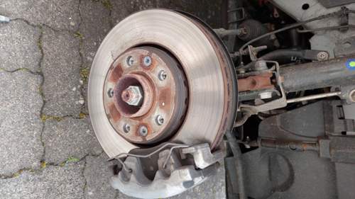

habe gestern mal die Winterrreifen auf Sommerreifen umgerüstet und folgende Rostprobleme entdeckt (siehe Bilder).
Ist das Normal für einen Duster II, 4WD, Baujahr 2020, nur 11.000 km in 4 Jahren (Zweitwagen) und der immer in der Garage steht? Was wird der TÜV bei der HU in 2025 dazu sagen?
Danke und liebe Grüße

vollkommen normal bei dem Fahrzeug.
GreetS Rob
Und bei anderen Marken auch. Da hilft nur Fahrwerksteile beim Neuwagen konservieren oder konservieren lassen.

Entrosten so gut es geht und konservieren.

Das meinte ich ja mit meiner Antwort 'bei dem Fahrzeug normal', beim Benz ist viel Alu am Fahrwerk verbaut wo es keinen klassischen Rost gibt ebenso die Bremsanlage vom Material her hochwertiger.
Aber die Teile sind so dimensioniert das Du Dir keine Gedanken machen musst, die Empfehlung:
Entrosten so gut es geht und konservieren. ist nett, die Auflagefläche der Felge ist wichtig, da sollte kein Rost/Dreck beim Räderwechsel vorhanden sein, ob der Radträger Rost hat oder nicht ist egal.
GreetS Rob
Wenig fahren und lange in der Garage stehen trägt auch gut dazu bei.
Bei Winterwetter mit Salz auf den Strassen und dann in die wenig belüftete Garage, da blüht es gerne.

Klar sind solche Rostvorkommen bei Dacia unschön, aber sie haben kaum Folgen. Dacia spart dort, wo es die Lebensdauer nicht beeinflusst.
Deshalb würde ich den Rost abbürsten um die Korrosion zu verlangsamen und ansonsten die Sache ruhen lassen.

Also ich sehe da auf den ersten Blick überhaupt nix schlimmes.
Da wo Mercedes noch auf Gußeisen setzt sieht es genau so aus. Aber in der Tat bauen die inzwischen viel Alu ein.
Das Gußeisen bildet aber nur eine Rostschicht an der Oberfläche, der Rost frisst sich normal nicht ins Material rein.
Mein alter Mazda sieht seit Jahren grottenschlecht aus, aber gefährlich wurde jetzt erst ein von innen nach außen durchgerosteter Hohlraum, absolut nix zu erkennen von außen.
Die Fahrwerksteile mit Oxydschicht sind harmlos.
Was ich beim Reifenwechsel meistens machen ist die ganzen schrauben und sichtbaren Gewinde etwas mit zu schmieren und konservieren. Darf natürlich nix an die Bremse kommen !
Das hilft bei Reparaturen nach vielen Jahren weil die Schrauben nicht total vergammelt sind.
Der Grund für Reparaturen ist übrigens meistens Verschleiß an Gelenken und Lagern und kein Rost ;)
