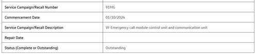

Beim G8 gibt es ein OCU-Update (Online Connectivity Unit) mit der Nummer 91CM. Vielleicht ist das 91CL das gleiche nur für den T-Cross? Falls dem so ist, geht die Aktion 91CL in Richtung Notrufsystem (e-call).

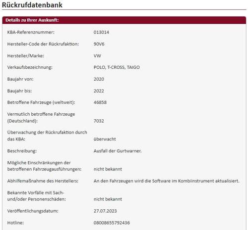

Für den T-Cross liegt beim KBA ein Rückruf vor:
"Eingeschränkte Funktion der Gurtwarner.".
Es ist ein vom KBA überwachter Fahrzeugrückruf mit der KBA-Referenznummer 011274 und dem Hersteller-Code 90S4. Betroffen sind insgesamt 13.464 Fahrzeuge, davon vermutlich 2.126 in Deutschland, aus den Baujahren 2020 und 2021.
Als Abhilfemaßnahme des Herstellers wird angeführt:
"Die Software für das Kombiinstrument wird aktualisiert".

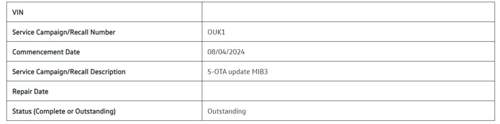

Bei den Servicemaßnahmen tut sich wieder etwas. OUG8 ist bei meinem Fahrzeug offen und sollte demnächst per OTA installiert werden können. Dabei wird das OCU-Steuergerät aktualisiert.
Die oug8 habe ich auch. Nur der Download hängt.
Was heißt hängt ?
@Cloud_7 schrieb am 18. Juli 2023 um 18:37:34 Uhr:
Was heißt hängt ?
Steht bei 0 von 138mb fest
Wo ?
Bei mir im Auto wird nix angezeigt, ist jetzt aber nicht weiter schlimm
Da hat sich dann nichts mehr getan. Ich habe einen werkreset gemacht. Und nun kommt nix mehr.
