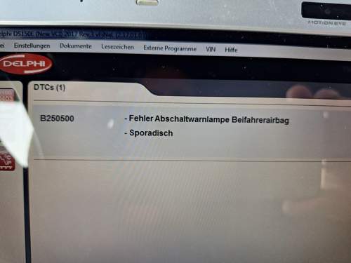

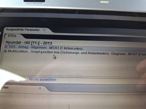

Hallo, ich habe mir einen gebrauchten Hyundai i40 gekauft und den vorgestern ab geholt und auf der Rückfahrt fest gestellt, das Die Sitzheizung auf beiden Seiten, die Heckscheiben Heizung, die Park Sensoren vorne sowie hinten nicht funktionieren (die Kamera schon) und weder der Park Assistent noch Auto Hold. In der Werkstatt wurde hab ich ihn auslesen lassen doch es wurden keine Fehler gefunden die dies erklären können. Ich kann die Tasten drücken doch es geht nicht das Licht an als Zeichen das es ein geschaltet ist und im Navi zeigt es ebenfalls nichts an geschweige denn es wird warm. Die Sicherungen habe ich alle überprüft und jetzt bin ich ziemlich ratlos. Habt ihr irgend eine Ahnung was das sein Könnte? Ach und die Lautsprecher sind dermaßen schlecht und Klingen nach Blech und ohne Bass das habe ich noch nie erlebt haha, trotz Endstufe unter dem Fahrer Sitz, wisst ihr was ich da machen kann? Ich Tendiere schon dazu mir ein neues Sound System einbauen zu lassen weil das geht überhaupt nicht. Vielen Dank ihm voraus und mit Freundlichen Grüßen

Händler, bin mit ihm schon in Kontakt getreten und wir versuchen das zu lösen, aber das ist nicht so einfach. Hab das Auto auslesen lassen und es wurden in der Richtung keine Fehler gefunden. Er ist ratlos und ich ebenfalls.

Hallo, ich habe seit heute das selbe Problem bei meinem Hyundai I40. Sämtliche Elektronik der "Extras" geht plötzlich nicht mehr. Dazu gehört die Sitzheizung auf beiden Seiten, Parksensoren, der Ton wenn man nicht angeschnallt ist, im Display leuchtet auch das Symbol, dass man nicht angeschnallt ist, Berganfahrhilfe (AutoHold) geht nicht... usw...! Wurde denn das Problem von jan0316 erkannt und gelöst?

Hallo, ja bei mir waren 2 Steuergeräte kaputt (zumindest laut Händer)
