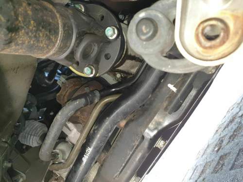

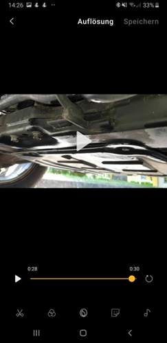

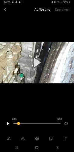

Problem seit 2 Tagen brummt er so bald last auf den Motor kommt. Habe heute mal geschaut und Öl spuren entdeckt aber Motorölstab sagt alles ok.
Vielleicht erkennt ihr was auf den Bildern erkennen.
Vielen Dank euch schon mal.

Scheint schon länger Öl zu verlieren, so sauber wie der vor dem Verkauf gewaschen wurde. Kann, aber muss nichts mit Motorschaden zu tun haben.
Brummen kann von defektem Kat kommen. Schlag mit der Faust kräftig dagegen, ob sich das dann anhört, als seien Kieselsteine drin.
Beim Händler gekauft? Dann erwartet er vielleicht schon seit dem Kauf deinen Besuch, der für dich kostenfrei enden sollte.
Der Opel meines Bruders tropfte kürzlich wie eine Gießkanne: Öldruckschalter defekt. Wert: ca. 10 Euro.
Arbeitszeit: 5 Minuten.

Brummen bei Last? Bei mir war der Zahnriemen für die Ausgleichswelle defekt, der hat dann auch den KWS zerbröselt.
Aber! Ich hab den alten SM1, Bj: 2005
Kann mir aber vorstellen, dass der Neue die gleiche Technik hat.

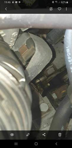

Bin von der Arbeit jetzt nach Hause, traue mich nicht 100km bis zum Händler. Mein Mechaniker ist nur 20min entfernt.
Screenshot-20190629-194622-gallery
Musst du zu einem Mechaniker bringen, ölverlust und Brumgeräusche kann man aus der Ferne nicht beurteilen. Das öl kann von überall herkommen, Kopfdichtung, Simmeringe, Ventildeckel ect.... Evt auch von Getriebe.
Es sei denn du legst dich unters Auto und checkst den Auspuff und Krümmer auf Schäden. Mach ne Motorwäsche, spritz das öl ab und beobachte die Tage wo das öl rauskommt.

Nach und nach kommen die Infos: Das Getriebe scheint defekt zu sein und Öl tropft auf den Abgasstrang.

Hallo Spargel1, Getriebe schaltet aber du könntest recht haben in bestimmten Gängen ist das Brummen weniger laut. Werde Morgen den Händler anrufen und sehen was er mir nun vorschlägt. Asphalthoppler hat mir ja schon gute Vorgehensweisen geschildert.
Mit freundlichen Grüßen
Ich würde den Kumpel-Mechaniker kurz draufschauen/fahren lassen, um zu klären, ob du die 100 km mit möglichst wenig Drehzahl und im möglichst großem Gang noch schaffen könntest. Wenn nein, sollte der Verkäufer den Wagen unter seiner Regie abholen. Er hat schließlich das Recht auf Nachbesserung.
Evtl. kommt das Problem ja nur daher, dass viel zu wenig Öl im Getriebe ist, weil eine Dichtung oder ein Dichtring vergessen haben, wofür sie da sind.
