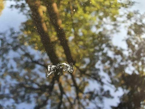

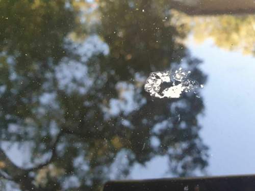

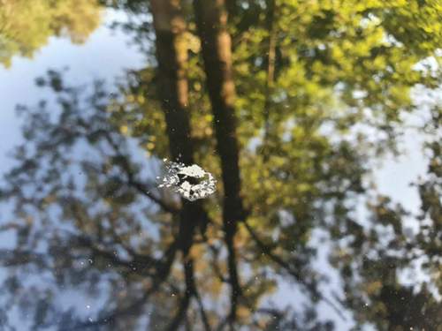

Ich habe ein ähnliches Problem an meinen Hyundai i10.
Aufs Dach ist Harz getropft, und ich habe es erst nach gut einer Woche bemerkt.
Das Harz ist so aggressiv, das es mir den Klarlack samt Lack, bis zur Grundierung zerfressen hat.
Es sieht wie auf deinem Bild aus. Was will oder kann an da sagen? Danke für den Wasserbasislack...
Kosen für die Lackierung fürs Dach liegen bei 150 EUR. Habe direkt beim Lackierer nachgefragt, und nicht beim Vertragshändler.
Viel Glück!

Ich hatte ja gesehen, das auf dem Dach Harz war und nach dem Entfernen der Lack zerfressen war.

bei mir war es Harz, bei dir kann es auch Vogelkot gewesen sein, nur so eine Vermutung.
Das Zeug ist so aggressiv, das es sich innerhalb 2 Tage durch den Lack frisst.
