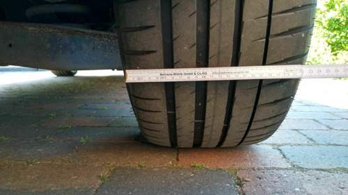

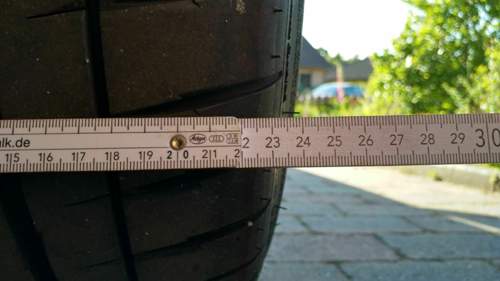

Styling 101 vom E90, hinten 9Jx19 ET39. Habe mich viel informiert obs passt und ist wohl bei den Maßen Glückssache. Habe wie gesagt probeweise einen alten Dunlop-Reifen montiert, den Wagen auf der anderen Seite ca. 50cm angehoben und Reifen und Kotflügel haben sich nicht berührt. Bilder füg ich mal hinzu, vielleicht könnt ihr mir sagen ob eurer Meinung nach der Reifen sehr schmal ausfällt.
Die letzten 2 Bilder wurden beim Einfedern gemacht, die ersten 3 bei „normaler“ Position. Beim Einfedern (war schon max. Glaub ich) war noch ca. 5mm Platz.

Du musst ein Holzstück oder etwas Anderes unter das zu prüfende Rad legen und erst dann aufbocken auf der anderen Seite. Das so ist nicht die maximale Einfederung deines E46. (hier https://www.vwcorrado.de/forum/showthread.php?t=142475 z.B. auch im ersten Link ein E46 zu sehen)
Mal kurz berechnet:
9x2,54/2-3,9 = 7,53 cm steht die Felge von der Nabe weg. Beim E46 Coupé hab ich für VA und HA so ca. 7,3 cm im Kopf als Maximalwert. Aber natürlich gibt es nicht nur bei den Reifen sondern auch beim Auto noch Toleranzen. Also ja, "Glücksache".
Und btw: Musst die Felgen dann eintragen lassen, das ist bekannt, oder?
Gab es ja nicht Serie auf dem E46 ;)
