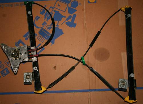

am 21. Februar 2015 um 8:44
Ich habe auch das Problem,
bei meinem 2001er Lupo klappert bzw vibriert die Scheibe der Beifahrertür. Das Geräusch nervt mich immer mehr, vor allem beim beschleunigen klapperts richtig laut ...es ist wirklich nervtötend, bei Drehzahlen von 800-1500 und 3000 aufwärts..., und ich habe das Gefühl das es schlimmer wird. Der elektrische Fensterheber funktioniert tadellos...
Moin
Meine Manuelle Fensterkurbel hat letztens arg gezickt.
Nachdem die Kurbel schon immer etwas schwergängier war, ich dies aber mit kleinen Einstellungen und Fett vor Jahren etwas verbessern konnte, hat dies "Mistvieh" vor einem Jahr immer wieder besonders genervt.
Es knackte immer etwas, war wieder schwergängiger, es schien als ob die Fensterkurbel, bzw. das Getriebe dahinter nicht mehr ganz fest war. Dann im Parkhaus konnte ich plötzlich nicht mehr ganz runterkurbeln und nur noch 1 Umdrehung wieder hoch dann klemmt es, an der Scheibe hoch gezogen, konnte ich wieder eine gute Umdrehung hochkurbeln,....!?
Dann ging nix mehr.
Ich habe mir dann bei VW die komplette Hebemechanik, die in der Tür sitzt geholt. Etwas über 80€.
Der Ein- / Ausbau ist im Grunde nicht so wild.
Untere und obere Türverkleidung ab und die Türisolierung öffnen.
Die Gesamte Mechanik ist fertig montiert hängt an 6 Schrauben in der Tür.
Man sollte das Fenster, wenn es geht, 3-4cm runterkurbel, die Scheibe mit Klebeband über den Türrahmen sichern, dann die 2 Klemmschrauben für die Scheibe lösen, die 6 Schrauben von der Mechanik lösen, die komplette Mechanik aushängen und nach unten rausnehmen. Zuerst die Seite zum Türschloß hin und dann den Teil mit dem Kurbelgetriebe.
den neuen Heber wieder umgekehrt rein und zusammen. Die Schrauben / Positionen sind im Grunde vorgegeben. Die Klemmung der Scheiben mit etwas Gefühl anziehen.
Nun Kurbel es sich wieder leicht und spielfrei. Hätte ich schon vor Jahren machen sollen.
So weit ich dies am Computer bei VW gesehen habe, dürfte es mit E-Motor nicht viel komplizierter sein.

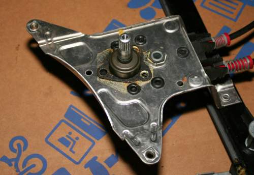

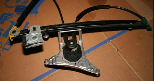

Ich habe die Antriebsmechanik dann teils zerpflückt um zu sehen warum / weshalb.
Das kleine Getriebe (Fensterkurbel) war locker, weil 2 der 3 dünnen Alunieten weg waren.
Die Kurbel hat dann zusätzlich wohl Verschleiß bekommen und eines der Aludruckguss Zahnräder hatte Karies und ein Zahn ist hopps gegangen.
Mfg
Frank

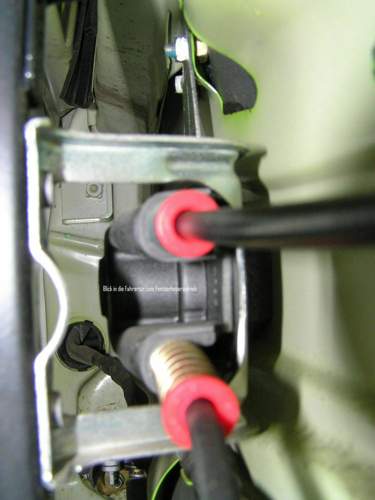

Als Ergänzung noch ein Bild vom Blick in die Fahrertür, zum Kurbelmechanismus:
