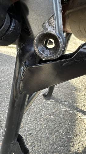

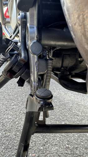

Gestern wollte ich mit meinem Freund eine kleine Tour machen und habe die Maschine aus der Garage geholt und vor der Haustür auf den Hauptständer gestellt. Ich wollte nur kurz die Hinterradfelge und Speichen putzen. Obwohl Gang in N ließ sich das Hinterrad nicht wie sonst drehen.
Lange Rede kurzer Sinn, dem Hauptständer fehlte auf der linken Seite die Befestigungsschraube am Rahmen.

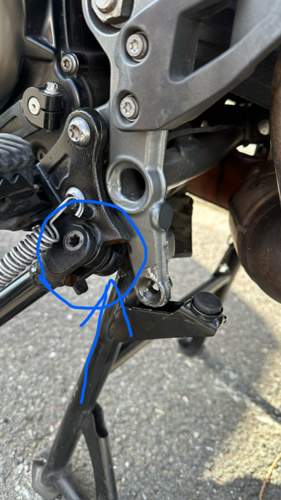

Da ich versucht habe, bevor wir das gesehen haben, die Maschine vom Hauptständer zu nehmen, habe ich bei diesem Versuch den Schalter vom Seitenständer beschädigt.
Fazit, der Hauptständer ist mit einer fast passenden Schraube wieder da wo er sein soll, nur die Maschine geht aus, sobald ich einen Gang einlege.
Ziemlich doof, wie soll ich dann zur BMW Werkstatt fahren?
Den Stecker am Seitenschalter habe ich lösen können.
Jetzt meine Frage: Drei Kontakte sind im Stecker. Welche müsste ich evtl. überbrücken um dann zu BMW zu kommen?

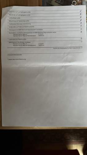

PS: Diese Maschine ist nun fast 8 Jahre alt. & Jahre fahre und pflege ich sie. Die große Inspektion beinhaltete u.a. auch Seitenstütze und Kippständer auf Leichtgängigkeit prüfen. Beide Prüfungen sind abgehakt.
Wie kann es bitte sein, dass 8 Jahre die Schraube(n) des Hauptständers fest saßen und nach ca. 150 km Fahrt nach dem Werkstatt Termin (Incl. neuem TÜV) die Schraube mit Mutter und Hülsen weg ist?
Heißt das im Umkehrschluss, dass ich nach jeder Inspektion sämtliche Schrauben überprüfen und noch mal nachziehen muss? Ich war bis jetzt der Annahme, dass ich bei jährlicher Wartung von BMW, mich auf die durchgeführten Arbeiten und Überprüfungen lt. Inspektionsprotokoll verlassen kann. Dafür zahle ich ja auch die erbrachten Leistungen.

Genau das ist falsch. Der Hauptständer kommt im Wartungsplan für die F800GS gar nicht vor. Lediglich der Seitenständer wird auf Leichtgängigkeit geprüft, d.h. ob er auch auf den ersten Anstoß einklappt.
Der original Wartungsplan sieht das gar nicht vor, wenn es auffällt ist gut, wenn nicht, Pech gehabt. Kein Monteur läuft eine 1/2 Stunde um das Moped herum und kontrolliert alle Schraubverbindungen, wenn dies im Wartungsplan nicht vorgesehen ist. Time ist Money. Wenn es auffällt wird es sicher mitgemacht.
Ich habe mal den Wartungsplan für einen großen Service 40.000er bei der F 800 GS generiert, beim kleine Ölwechselservice wird noch weniger gemacht:

anbei mein Inspektionsprotokoll :
... ja und auch dort steht nur: "auf Leichtgängigkeit prüfen"
Heißt auf gut deutsch: klappt das Ding von alleine wieder hoch oder nicht. Keiner legt sich unter das Motorrad und kontrolliert die Schraube, bzw. zieht sie womöglich so fest das das Ding nicht mehr klappt und nicht mehr leichtgängig ist.

Was natürlich nicht in Gänze funktionierte. Bei diesem Versuch ist wohl ein Kunstoffteil vom Seitenständer Schalter abgebrochen. Habe ich aber erst viel später zuordnen können.
Egal, auch dazu hast du mit Sicherheit wieder einen wertvollen Kommentar.
Apropos unter das Mottorad legen… wie du vielleicht, sofern schon mal auf den Fotos angeschaut, sehen könntest, ist die Schraube, sofern sie noch da gewesen wäre, von der Seite aus gut sicht- und erreichbar.

Endkontrolle und Prüfen auf Verkehrssicherheit
Jetzt kann man streiten ob der Hauptständer zur primären Verkehrssicherheit gehört.

Selbst das Aluteil zur Hauptständeraufnahme ist beschädigt.
