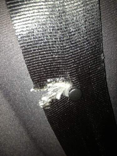

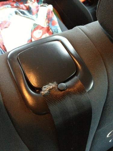

So, jetzt hab ich die Bilder. Es sind auch genau die beiden,
die der Händler an die VW-Fachabteilung geschickt hat.
Einmal die Stelle an der der Gurt aus der Lehne kommt,
mit Gurt ganz in der Lehne aufgerollt.
Und einmal die Stelle, an der der Gurt gerissen ist, nochmal
ohne die Umlenkstelle.
Wenn es dazu noch Fragen gibt, oder wenn jemand noch einen
anderen Blickwinkel braucht, kann ich das gern noch fotografieren
und dann morgen nachreichen.
Frohes Betrachten.
Mamaisen
Umlenkung
Riss
Hast du an der Verkleidung der Gurtdurchführung zufällig ne scharfkantige Stelle an der der Gurt sich so aufscheuern könnte ?
Vom Schadensbild her ziemlich eindeutig ein langfristiges Scheuern an einer nur mäßig scharfen Kante, wurde der Gurt vielleicht an einem Kindersitz befestigt?
