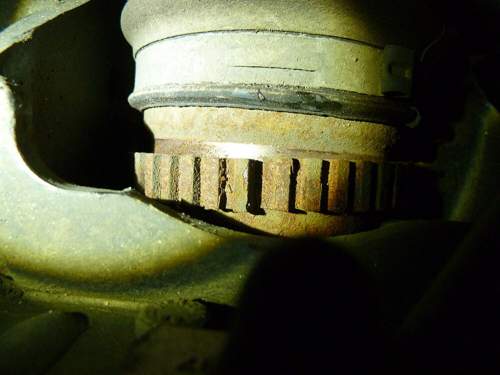

Mal noch als kleine Info hinsichtlich des ABS Zahnkränze auf den Antriebswellen, zu denen ich ja auch weiter oben einen Beitrag der anderen Fakultät verlinkt hatte.
Die lassen sich auch relativ einfach selbst überprüfen.
Dazu bockt man den Smart auf, nimmt das Hinterrad ab und kann dann direkt auf den Zahnkranz schauen,
Auf dieser Seite ist das auch recht deutlich bebildert beschrieben.
Die ABS Zahnkränze sind dafür da, Signale über die Raddrehzahl der einzelnen Räder an das ESP Steuergerät zu senden, das ja auch die ABS Funktion steuert.
An den vorderen Rädern gibt es beim 451er Smart keine ABS Zahnkränze mehr, da werden die Signale direkt aus induktiven Radlagern erzeugt.
Diese ABS Zahnkränze sind auf die Antriebswellen aufgeschrumpft, d.h. der Ring wird erwärmt und dehnt sich aus und wird dann auf die kalte Welle aufgebracht. Der Ring kühlt ab und sitzt dann mit einer mechanischen Spannung auf der Welle drauf. Wenn nun der Ring rostet und das tut er beim Smart mit den Ringen ab Werk sehr schnell dann wird das Material durch die Korrosion geschwächt. Der Rost blüht dann auch in dem Spalt zwischen Welle und Ring und verstärkt die mechanische Spannung, unter der der Ring steht, nochmals.
Irgendwann ist es dann so weit und der Ring reisst an einer Stelle des Umfangs auf, an dieser Stelle ist der Zahnabstand anders als auf dem kompletten Umfang und dies bringt das ESP Steuergerät durcheinander und es löst dann Fehlfunktionen aus.
Auf dem beigefügten Bild ist ein solcher gerissener ABS Zahnkranz zu sehen, der geänderte Zahnabstand an der Bruchstelle ist deutlich zu sehen! :)
Bei Smart hat es diese Ringe als Einzelteil noch nie gegeben, beim 450er Smart wurde für einen Horrorpreis in solchen Fällen, die sehr sehr häufig waren, die komplette Antriebswelle getauscht. Beim 451er Smart wird zwar nur das Außengelenk mit dem Ring getauscht, aber das ist immer noch teuer genug, wenn man es selbst bezahlen muss.
Aufgrund der Tatsache, daß es sich hier um einen sehr häufig auftretenden Fehler handelt, sind in der Zwischenzeit die Ringe im Zubehörhandel auch als Einzelteil lieferbar, diese sind zum Aufkleben konzipiert.
Das ist ohnehin wesentlich besser, weil der Luftspalt zwischen Welle und Ring durch den Klebstoff verschlossen wird und Rost dadurch kein Thema mehr ist.
Die Ringe sind auch wesentlich bessere Qualität als der Serienschrott! :rolleyes:
