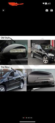

Hallo Liebe Community,
mir ist an meiner R-klasse (vorFacelift) der linke Spiegel gerissen. Nun habe ich auf AliExpress vom Facelift Model (W164) die Spiegel gesehen für 190€ die sehr Modern und Schick aussehen. Die Frage ist jetzt haben der W164 und W251 die gleichen Spiegel Aufbau und Anschluss (Schrauben, Elektronik) oder passen die nicht. Der Umbau vom vorFacelift Spiegel auf den Facelift Spiegel beim W164 passen. Ob das beim W251 so ist weiß ich nicht. Ich hoffe Ihr könnt mir helfen.

Also, laut EPC sind es verschiedene Teilenummern. Auf Bildern sieht man das der w251 bei den Mopf Seitenspiegeln einen kürzeren Anschraubpunkt hat und der w164 alle 3 Punkte lang.
W251 Mopf Seitenspiegel passen auf einen w251 Vormopf.
Themenstarteram 19. Januar 2024 um 23:56
Das heißt also es würde nicht passen?
Nein passt nicht, die verschrauben wird nicht passen, die Tür ist anders.
Besorg dir günstige W251 Facelift Aussenspiegel, die sehen genauso modern aus, und auf wunsch kannste die Blinkerleiste in dynamisches Blinken umbauen, bekommt man alles bei den Chinakrachern.

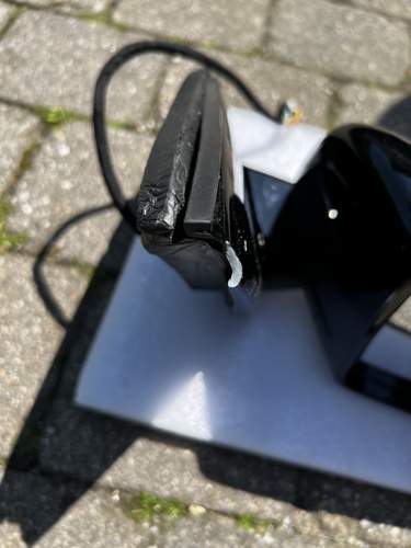

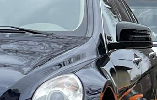

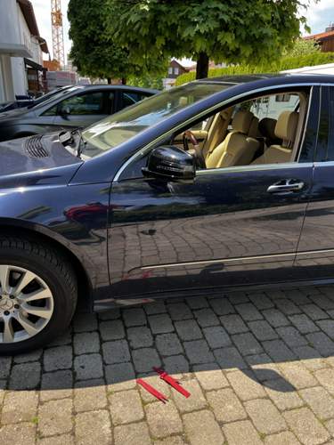

Also von AliExpress gibt es die Spiegel für den R - Hab diese drauf aber ohne blind spot
Die Qualität ist echt Super. Haben aber keinen Lane-Spot und das Beste Plug and Play
Spiegel
Ausgebaut
Spiegel
+2
Themenstarteram 26. Januar 2024 um 10:21
Was haben dich die Spiegel gekostet?
Ich glaub das Paar war billiger, als ein gebrauchter aus der Bucht (incl. Zoll)
