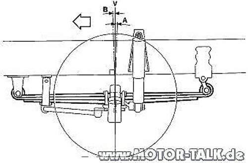

Aber was ist eigentlich mit einem Nachlauf gemeint. Sturz und Spur ist soweit verständlich .
Hallo!
Bild-1
Nachlauf
A=Nachlaufwinkel
B=Rahmenneigung
V=Senkrechte Radmittellinie
Mit Nachlauf wird im allgemeinen die Neigung des Achsschenkelbolzens in der Längsrichtung des Fahrzeugs (nach vorn oder nach hinten) gemeint. Die Neigung des Achsschenkelbolzens bewirkt, daß die Vorderräder stets danach streben, sich geradeaus zu stellen, was teils das Durchfahren einer Kurve mit hoher Geschwindigkeit erleichtert, teils die Beanspruchung der Lenkungsteile verringert.
Je schräger die Stellung der Achsschenkelbolzen, desto stärker die Neigung der Räder, dem Spurpunkt nachzulaufen. Mit zunehmender Schrägstellung der Achsschenkelbolzen lassen sich aber gleichzeitig die Vorderräder schwerer aus der Geradeausstellung einschlagen. Die Achsschenkelbolzenneigung muß daher so gewählt werden, daß Vor- und Nachteile optimal gegeneinander ausgewogen werden. Eine Achsschenkelbolzenneigung gem. Nachlauf wird aIs positiver Nachlauf bezeichnet

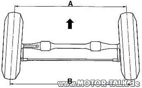

Vorspur
Als Vorspur wird die Stellung der Räder nach innen/vorn bezeichnet, siehe Vorspur. Die Vorspur, ausgedrückt als Unterschied zwischen den Abständen B und A, siehe Vorspur, ist notwendig, um dem Bestreben der Vorderräder, aufgrund ihrer Spreizung nach außen zu laufen, entgegenzuwirken.

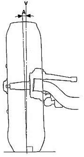

Sturz
A=Sturzwinkel
Die Vorderräder stehen nicht senkrecht zur Fahrbahnebene, sondern sind unter einem bestimmten Winkel geneigt. Diese Neigung nennt man Sturz, s. Sturz. Der Sturzwinkel bedeutet u.a. eine geringere Belastung der Achsschenkelbolzen, Radlager u.s.w. durch Verlagerung der auf die Achsschenkel einwirkenden Kräfte nach innen. Demnach wird die Hauptbelastung der Räder von den inneren Lagern aufgetragen. Der Sturz wird als positiv bezeichnet, wenn das Rad oben nach außen geneigt ist.
