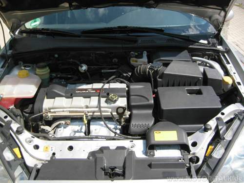

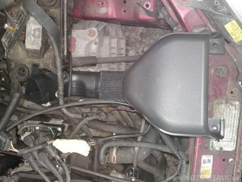

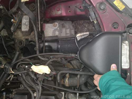

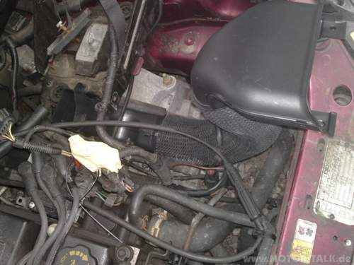

ich habe mir jetzt das Ansaugrohr vom ST170 vom FFH geholt und wollte es heute einbauen. Gesagt getan, Batteriekasten raus, Luftfilterkasten raus, original Ansaugrohr raus. Dann wollte ich den Schnorchel vom ST170 einsetzen, der passt aber nicht. Ich weiß nicht, was andere die den schon eingebaut haben anders machen. Es stört auch irgendwie so'n Rohr, welches von Metallrohr in ein Gummirohr übergeht. Wo es genau hinverläuft, kann ich nicht sagen. Ich hab's als Bild mit angehängt. Dann habe ich noch als Bilder ein paar Ansichten vom Schnorchel des ST170 gemacht und wie's mit dem Standartansaugschnorchel aussieht.
Vielleicht kann mir ja einer helfen, der den Schnorchel schon eingebaut hat.

Um mit satrker Verspätung noch des Rätsels Lösung zu posten, im Weg ist die Servoleitung. Man müsste also die Servoleitung vom ST170 noch verbauen.
