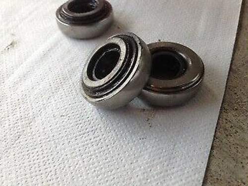

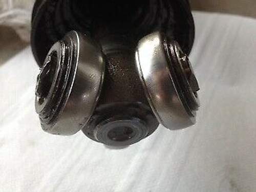

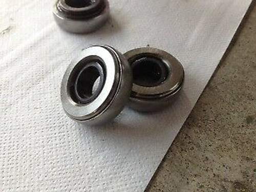

Ich hatte kürzlich auch nach einem Manschettenwechsel (innere und äussere Manschetten) ebenfalls starke Vibrationen in den Fahrstufen D und R. Die Lösung kommt wahrscheinlich zu spät - aber vielleicht kann ich anderen "geschädigten" so noch weiterhelfen.
Beim Wechsel der inneren Manschette (getriebeseitig) müssen beim "Tripodgelenk" die drei Kugellager entfernt werden. Diese Kugellager sind nicht symmetrisch (zumindest beim MB C320 4x4) und können falsch herum montiert werden. Danach ist eine Art "Kraftschluss" zum Motor und man hat starke Vibrationen in den Fahrstufen D und R bei getretener Bremse. Auch beim sanften Anfahren werden die Vibrationen deutlich über das Gaspedal weitergegeben. Die Kosten um das Problem zu beheben betrugen bei mir lediglich CHF 380. Die Nerven, die ich die letzten 2-3 Monate brauchte, möchte ich an dieser Stelle nicht beschreiben. Von "die Vibrationen sind völlig normal" bis "nein, es hat bestimmt nichts mit der Arbeit an der defekten Manschette zu tun" habe ich so ziemlich alles gehört.
Ich hoffe, es hilft Euch - denn ich habe viele Einträge im Internet gefunden, jedoch keine Lösung.

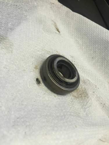

Habe da mal ein Zusammenbau dazugestellt wegen den Begrifflichkeiten.
Als die Radseite freigelegt war konnte man bei meinem 4matic nach dem auch die innere Manschette gelöst war ohne großen Kraftaufwand die Antriebswelle mit dem Tipodestern am Ende aus der Glocke ziehen. Die als a) Lauffäche bezeichneten Teile mit den Nadellager darin haben nicht mal einen Sicherungsring c) und die Teile fallen einem gleich vom Tripodestern herunter, sobald man sie über die gerade Laufbahn aus der Glocke herausgezogen hat.
Die Frage ob die Glocke mit der Verzahnung im Verteilergetriebe auch nur eingesteckt ist hat noch keiner hier beantwortet.
Gruß Jörg
