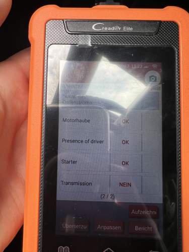

Da muss man ja eigentlich nur mal das Diagnosegerät anschließen. Mein Launch zeigt an, welcher Parameter Start/Stop verhindert.

So, hab heute gleich zu Fahrtbeginn das Diagnosegerät angeklemmt. Nach einem Ampelsprint in „S“ ist Start/Stop“ ausgestiegen, denke Getriebe zu warm. Nun war es natürlich mitten in der Stadt und ich hab nur kurz an der Bushaltestelle geparkt, deshalb Fotos nicht so doll.
