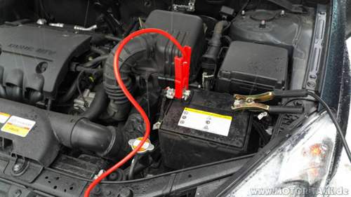

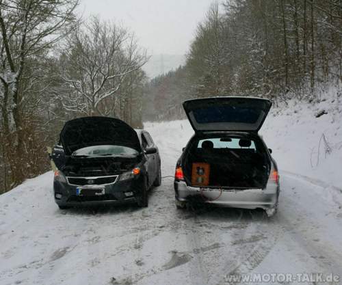

Hallo Forum,
täglich eine gute Tat.
Auf offener Landstrasse und 10% Gefälle habe ich Starthilfe gegeben.
Ich hab keine Ahnung, wie die gute Frau des geschafft hat, den Wagen bergauf auf Eis und Schnee abzuwürgen.
Auf jeden Fall war die Batterie super leer.
Noch nichtmal Klack hats mehr gemacht.
Es ging alles gut.
Gruss
W.

Mit den "Spielzeugkabeln" war dies sehr mutig! :(
Die Polklemmen sind nicht isoliert und der Querschnitt reicht gerade mal für kleine Benziner!
So sieht ein ordentliches Ü-Kabel aus, zumindest bei mir.

Das war aber nicht richtig gemacht,
beim Fahrzeug das den Strom erhält wird der - Pol nicht an die Batterie sondern an Masse geklemmt.
Idealerweise am Motor. Da spart sich der Strom den Weg vom Minus-Pol der Batterie
über Kabel, Karosserie etc.
Potentielle Übergangswiderstände und der daraus resultierende Spannungsabfall
werden dadurch vermieden.

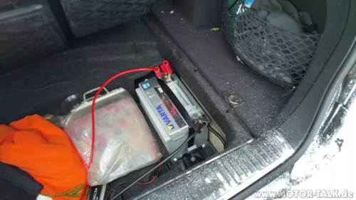

Gibt es beim S211 nicht dafür auch extra im Motorraum eine Anschluss, so dass man eben nicht an die Batterie im Kofferraum muss?
